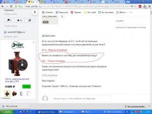

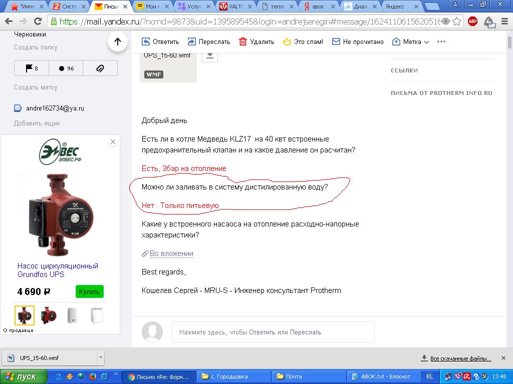

Здравствуйте. Подскажите пожалуйста , можно ли заливать дистилированную воду в СО с котлом Протерм Медведь KLZ на 40 кВт. С оф. сайта протерм пришел ответ, что нельзя. Спасибо.

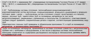

Цитата(Андрей Серегин @ 7.6.2017, 12:54) *
...можно ли заливать дистилированную воду в СО с котлом Протерм Медведь KLZ на 40 кВт. С оф. сайта протерм пришел ответ, что нельзя. Спасибо.
Очень странный ответ. И не подкрепленный никакими обоснованиями. Должны же были аргументировать, почему с их точки зрения (кстати, точки зрения неизвестно кого) нельзя применять дистиллированную воду.
В паспортах многих котлов, указан европейский стандарт, для теплоносителя по DIN. Насколько понимаю, этот стандарт указывает допустимую кислотно-щелочную реакцию теплоносителя, отстутствие абразивных примесей, и максимальную "жесткость" (кальциевые и прочие соли растворенные в воде).
Поэтому, думаю, что нужно обращаться к этому стандарту DIN, и "покласть" на странные ответы на "официальном" сайте неизвестно кого.

Из всего сказанного, я понял только два совета : 1- менеджер не прав ; 2 -чтобы подготовить воду надо взять дистилированную воду положить в неё гвоздь на три месяца и пользоваться. Есть еще варианты?

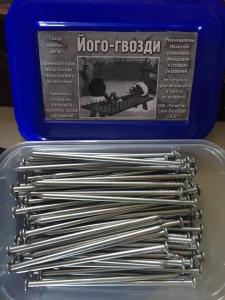

Разумно. У нас сегодня окончание отопительного сезона. У меня есть гвозди, водопроводная и дистиллированная вода. И банки у меня есть. Замутить эксперимент? 1 сентября будет фотоотчёт.

Ну давление 763 мм.рт.ст. нужно было уточнить, что абсолютное. Здесь на форуме давление воспринимается, обычно, как избыточное. А так-то равновесно-насыщенное состояние дистиллированной воды не должно отличаться от водопроводной. По сути - манагер туфту какую-то сказал.
конентрация СО2 действительно будет одинаковая, а вот ph разный
http://scriptors.info/sites/default/files/...ella_CO2_35.jpg, очень сильно то жесткости воды зависит. А если PH упадет ниже определенного порога, то скорость коррозии вырастет на порядок.
Да и система отопления явно не стерильная, что там получится из дистиллированной воды я не знаю. Производитель видимо тоже не знает, и знать не хочет, поэтому для страховки - и говорит что дистиллированную воду нельзя, на мой взгляд разумно, учитывая что необходимости заливать такую воду в СО нет
испытатель

Вы табличку аквариумиста к чему поместили? Я вам жесткую и дистиллированную воду щелочной на раз-два сделаю и наоборот. Вы, мне кажется, "слегка" переоцениваете аналитические способности менеджера по продаже котлов. Они другими мотивами руководствуются "Если в инструкции по эксплуатации написано, что бурундук птичка, то... никаких зверьков"

Ну так можно или нельзя ???! Вы меня совсем запутали! (теплообменник чугунный) Что бы сделать по инструкции к котлу нужно целую лабораторию иметь(((
