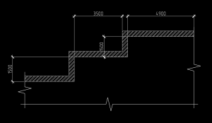

Подниму тему.
При расчете приведенного сопротивления теплопередаче фасада здания с использованием расчетов температурных полей площади фасада или его частей принимаются по внутренним обмерам? Если да, то верно ли так, как на рисунке, принимать размеры фасада, имеющего выпуклые и вогнутые углы?
И ещё - к какому фасаду следует в расчете относить наружные (выпуклые) углы, если они являются "границами" фасадов, рассматриваемых в расчете? Например, есть прямоугольное здание с 4-мя фасадами, каждое из которых ориентировано на разные страны света. Т.е. 4 фрагмента теплозащитной оболочки. Каждая рассчитывается раздельно. Фасад, ориентированный на Север и фасад, ориентированный на Запад, содержит общий "угол". Этот угол как линейный элемент, к какому фасаду относить - к Северному или к Западному? Или распределить удельные потери теплоты на Северный и Западный фасад поровну?
Спасибо.
hcetih
сообщение 18.8.2017, 11:28
Сообщений: 149
Регистрация: 6.2.2009
Пользователь №: 28779
вот тут нарисовано как правильноПрикрепленный файл  ______________.pdf ( 3,67 мегабайт ) Кол-во скачиваний: 3959
