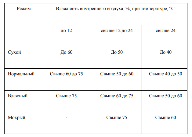

Есть варочный цех пивоварного завода. Влажность цеха до 70%. 12 градусов расчетная для отопления. Есть избытки теплоты. В СП в таблице читаю
Производственные здания нормальный режим "Для зданий с избытками явной теплоты более 23 Вт/м , нормируемые значения
приведенного сопротивления теплопередаче, должны определяться для каждого конкретного здания"
ЧТО ЭТО ЗНАЧИТ? Они определяются по каким-то другим методикам, А,Б коэффициенты не подходят?

Я считаю следующим образом:
Если в цехе есть явные избытки теплоты, то наиболее нагруженный для ограждающих конструкций режим - простой завода и работа дежурного отопления, обеспечивающего 12 С.
Увеличенная влажность влияет на точку росы и соответственно, сан гигиенические требования.
По крайней мере одну экспертизу таким подходом прошёл. Сейчас прохожу вторую.

Буду считать так же, а как в данном случае определяете влажность помещений, у меня 60-75% при 12 градусов, в таблице до 12 - нормальный, 12-24 - влажный. А если ровно 12? Для меня это имеет значение, либо параметры А, либо Б брать теплопроводность. Если есть избытки теплоты стало быть по факту больше 12 градусов. Да и даже если будет поддерживаться 12 - я все равно не могу определить по этой таблице. Буду благодарна совету.

Как-то Вы всё в кучу свалили - при чём тут коэф. по условиям экспл. А или Б? Указанное Вами премечание к табл. 3 и не имеет никакого отношения к табл. 1
Отопление до +12 град, как понимаю, дежурное. А какая по Вашим расчётам будет проектная температура с учётом теплоизбытков? Именно по этой температуре и следует принимать условия А/Б по табл. 1. Скорее всего, с учётом влажности у Вас будут уже условия, подпадающие под п. 5,3 СП 50.
Вам дали неправильный совет!
Вы некорректно цитируете - в табл. 1 указано свыше 12-24. В таком случае имеется в виду, что 1-й столбец до 12 включительно

А и Б имела ввиду в первом сообщении a и b - коэффициенты из 3 таблицы. Второе сообщение уже другой вопрос. Спасибо за ответ. Нашла нужный пункт.
