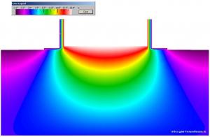

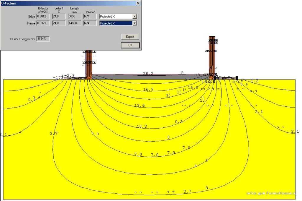

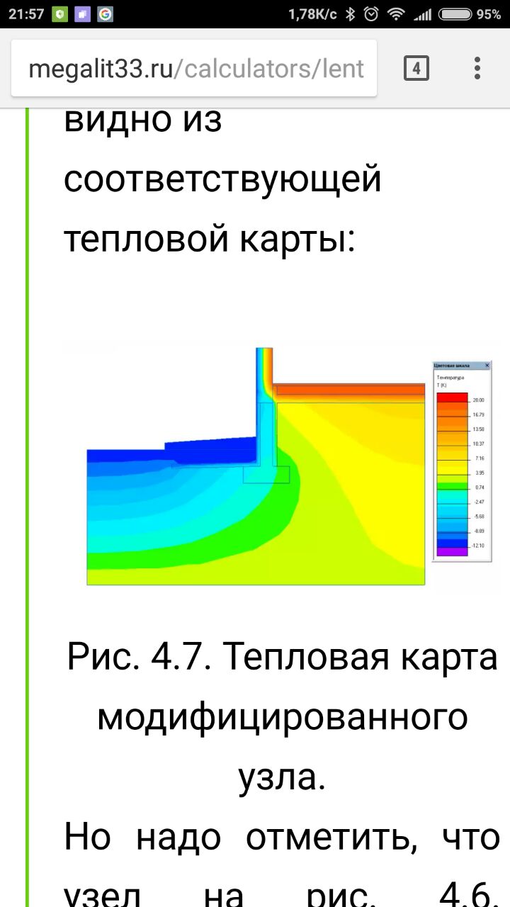

Буду благодарен, если кто подскажет в какой доступной программе можно выполнить расчёт температур грунта под ленточным фундаментом, по примеру показанных ниже скринов:
Стоит такая задача: Какая должна быть необходимая температура в техподполе, чтобы грунт под подошвой ленточного фундамента не промерз (не стал пучиться).
если поможет помочь файл в формате программы Аудитор ОЗЦ 6.1, прилагаю его в архиве - Прикрепленный файл  II002_2__________.rar ( 852,98 килобайт ) Кол-во скачиваний: 141
Климат - Казань. Средняя глубина промерзания 1,7 метра (геология неизвестна). Глубина залегания ленточного фундамента (без свай) - 0,57 метра.

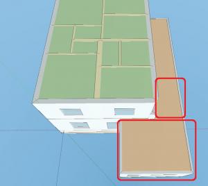

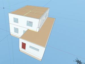

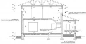

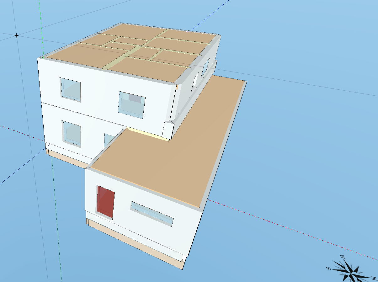

Разрез дома вот такой -
Общий вид дома такой -
Вызывает подозрения, что ленту (сваи отсутствуют) фундамента может приподнять пучением грунта (особенно в правой части разреза дома, в пристрое, где нет техподпола, а сделан пол по грунту).
И если на основной площади первого этажа предвидится тёплый пол, то на площадях пристроя, обведенных красными рамочками - теплого пола не предвидится.

ELCUT
Амиго
сообщение 3.7.2017, 12:55
Сообщений: 4813
Регистрация: 17.3.2008
Пользователь №: 16585
Думаю нужна программа расчета температурных полей, типа Elcut.
Я по ней термовкладыши в плитах перекрытий считал. Только с термовкладышами все проще, на мой взгляд. Считай там два слоя, бетон и утеплитель. И две температуры, внутри и снаружи. Тут все будет намного сложней, мне кажется.

Вообще, насколько имеет смысл делать расчеты температур грунта? Раньше меня вполне устраивал расчёт теплопотерь по зонам, примыкающим к грунту. Но вот нашелся заказчик, который считает, что расчет температур грунта должен входить в теплорасчёт коттеджа.

Теплопотери считаются по методам. Это работа ОВшника. Но в известных мне методах нет ни слова о температуре грунта под фундаментами.
Я бы Вам не рекомендовал в это лезть. Разве что ради интереса. Но в любом случае ответственность за фундамент выше глубины промерзания зона конструкторов. Донесите это до заказчика.

С опозданием конечно, но лучше поздно чем никогда! =) Я пользуюсь Agros2D. Делал скрины в отдельной теме по нему. Но тут вопрос другой - техподподполье же должно вентилироваться? Если оно вентилируется - там будет такой же минус как и на улице. А если нет - как предотвратить сырость? Как такое решение с точки зрения конструктива вообще?
Ну не совсем такой же минус, но да - вентиляцию приходится снижать до самого минимума. Это если она организованная. Если нет - тогда ОЙ! Выбьют бомжи в мороз заколоченную продуху - и проморозят и подвал, и трубы в нем...
