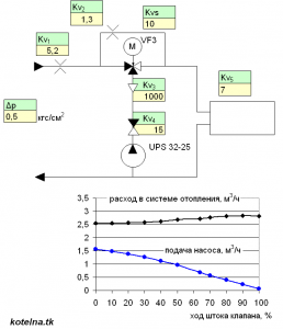

tiptop
сообщение 28.7.2017, 21:07
сам себе Sapiens
Сообщений: 11390
Регистрация: 21.5.2005
Из: г. Владимир
Пользователь №: 797
Цитата(испытатель @ 28.7.2017, 18:39) *
Устанавлена электроника, которая следит за режимом потребления и непревышением установленного графика возврата теплоносителя в сеть. При этом какой-то болван хочет воткнуть в расчетную схему дополнительное сорпротивление, которое не обеспечивает контроль за режимами, а тупо загрубляет режимы работы.
Хорошо бы разобраться детально в этой ситуации.
На этом форуме я уже показывал замечательные результаты расчёта регулирования для системы отопления:
Kv шайбы на вводе - 5,2; Kvs клапана - 10
Сообщение отредактировал tiptop - 28.7.2017, 21:12
