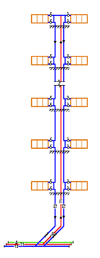

Доброго времени суток уважаемые специалисты.
Ищу информацию о методах конструирования и гидравлического расчета однотрубных систем с Т-образными стояками
Подскажите, пожалуйста, книгу, где подробно расписано про данную схему стояков.
Интересуют также вопросы регулирования - установка арматуры у оснований стояков.
И почему Т-образные стояки так редко встречаются в проектах/на объектах?
Есть какие-то серьезные изъяны у схемы с Т-образными стояками? Или причина в другом? Настораживает очень малое кол-во информации в современной литературе, да и в литературе прошлых годов...
Буду очень благодарен если кто-либо поделится информацией по данной схеме исходя из опыта, практики.
Планирую запроектировать однотрубную систему отопления с нижней разводкой и с Т-образными стояками в 16-этажном жилом доме.
Заранее спасибо.

А в плане балансировки Т-образного - на подающий - статический рег. клапан, на обе обратки - по "шарику"? Достаточно для увязки будет? Учитывая то, что на ОП терморегуляторы отсутствуют...

Теплогидравлический расчет я выполняю всегда, куда же без него. Насчет увязки ответ понятен.
А Вы хотите получить советы по решениям, не соответствующим действующим нормам
Вообщето, изначально, я хотел разобраться в тех вопросах, которые обозначены в первом посте, где было так же указано, что я планирую запроектировать, что подразумевает в том числе и отказ от своего "планирования". В любом случае сейчас есть о чем поговорить с руководством cool.gif
Мысли были следующие - вместо двух стояков однотрубной вертикальной СО сделать один Т-образный стояк.

Для таких условий раньше рекомендовались П-образные стояки, которые выполнялись восьмёркой - на одной половине этажей ОП присоединялись к подъёмному участку, на другой - к опускному участку стояка. Так и в типовых альбомах было. А в зданиях выше 9 эт. Т-образные стояки обычно не применяли
Вот именно такую схему и применяем.
По какой причине не помните?

Жильём заниматься приходилось очень редко - другая была специализация. Но, на сколько помню, пояснений не было нигде.
Возможно, это было связано с унификацией узлов, стояков и нежеланием увеличения диаметра подъёмной (общей) части Т-образного стояка.
А с точки зрения техники/работоспособности, соглашаюсь с Т. Удальцовой - будет, конечно, работать нормально и при Вашей этажности.

Цитата(Татьяна Удальцова @ 1.8.2017, 10:24) *
Тут и программы не надо. Достаточно "моск включить", потому что использование программ где надо и не надо его калечит. Почему это через 16 этажестояков "не прокатит", если через 18 или 24 этажестояков спокойно "прокатывает"?
"Не маленький" это только для тех, кто обходится маленьким. Расходом, я имею ввиду. Как раз расход нормальный будет и система устойчивая.
Ну а как уж считать, это на форуме специалистов только в "песочницу".
Что значит нормальный? В 25 трубе какой расход будет и какая скорость на 32 квартиры видимо тоже нормальная. Про программу я сказал потому что там надо пересчитывать теплоотдачу каждого прибора, если это ручками считать как раз в месяц-два можно уложиться, ну или ставить древние МС. Слушайте уже реально надоел на форуме этот снисходительно-высокомерный тон, такое чувство что каждый в ответах свою самооценку поднимает. Не успел спросить или ответить сразу появиться знаток которого не спрашивали и попытается тебе объяснить какой ты идиот.

А что мешает восходящий стояк проложить Ду 32 мм?
ИОВ
сообщение 2.8.2017, 10:19
Сообщений: 12794
Регистрация: 9.4.2014
Пользователь №: 229939
На мой взгляд - ничего. Возможно, те, кто занимается проектированием МЖД постоянно, меня поправят и пояснят, если я ошибаюсь.
Возможно, ув. Norb тоже ориентируется на унификацию диаметров стояков в здании.

Нормально Ду25.
Если 16 этажей по 2 прибора по 1,2 кВт гдето 40кВт ~ 1,45 м3/ч ~ 270 Па/м в однотрубном стояке.
А вот Ду32 ужэ многовато. Это где то 110 Па/м. Тем более что автобалансиров на стояках не предвидится. Чем меньше сопротивление в однотрубных стояках тем более проблемно балансить.
