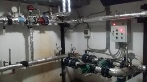

Привет Сразу к теме. В детском саду смонтирован автоматизированный элеваторный узел. Работает три сезона. На третий сезон застучал трехходой клапан с электроприводом. Стук появляется при включении циркнасоса и положении клапана на внутреннюю циркуляцию. Кто нибудь может сталкивался с такой проблемой?

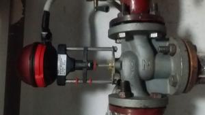

Привод МС55 слабоватый и еле тянет Ду50 на полном прикрытии. Или привод на МС100 поменять или кран шаровый, перед клапаном поджимать на такой период придется.

Вы на 100 % уверены, что источник стуков - трехходовый клапан? Стучать может и обратный клапан на насосе. Попробуйте варианты с включением / отключением насоса и разным положением трехходового клапана.

Я тоже склоняюсь к варианту с заменой привода. Клапан стучит на полном прикрытии. Либо износ и люфт привода либо поломка самго привода. Вроде крутит закрывает. Разберу на след неделе. Вскрытие покажет. Давление с подачи наверное толкает клапан на открытие и происходит вибрация.
Стук в самом клапане. Вибрирует шток клапана.

если клапан не разгруженный по давлению, хоть обменяйтесь, все равно стучать будет.

извиняюсь за флуд, не было времени ответить обосновано. Вот здесь много лет назад я попытался более конструктивно объяснить суть проблемы. Чтобы не затруднять - цитата: (речь идет о схеме узла регулирования без компенсирующей перемычки) - Подобные схемы работоспособны, но обладают существенными недостатками. Входной перепад Нс должен быть гарантировано меньше, чем напор насоса Нн. В противном случае на перемычке (от порта В) начнется «пампреслинг» - борьба насосов, т.к. перепады их приложены к ней в противофазе. Последствия: неуправляемый реверс потока по перемычке, «хлопанье» обратного клапана, устанавливаемого на ней любителями, сопровождающееся гидроударами, изменение циркуляции по калориферу и т.д. Именно отсюда проистекает условие «входной перепад для узлов с 3хходовым клапаном должен быть не более 30 кПа». В 99 % случаев 30кПа меньше напора насоса Нн.
Не могу со 100% уверенность говорить, что это Ваш случай, но скорее всего это он и тогда вывод простой - ищите авторов и тащите в суд. Непрофессионализм не имеет срока давности.

Цитата(испытатель @ 4.8.2017, 1:47) *
Когда клапан заперт на циркуляцию по внутреннему контуру, на подпертом седле величины располагаемого потенциала сетевого перепада давлений.
Если Вам в этой ситуации всё понятно, то поясните, пожалуйста, с какой стороны там стоит элеватор? unsure.gif

Насколько я понял замена привода решит проблему, но не на долго. Трехходовик шаровый не зависит от перепадов давления. Это уже наверняка.

tiptop, Вы прямо в точку. Проблема как раз в этом, при закрытии по входу от сети на клапане должен быть перепад как функция от требуемого циркуляционного расхода и его Kvs. И если перепад от сетей не будет срезан до этой величины - конфликт гарантирован.
2 Chingis1980, т.е Вы утверждаете, что вот это вот стоит ШАРОВЫЙ трехходовик? Мне кажется Вы заблуждаетесь...
Где Вы на фото элеватор усмотрели? Ну называет человек так смесительный узел elevator (поднимающий механизм) - право имеет с филологической точки зрения, а не технических жаргонизмов laugh.gif

Я думаю, автору надо было сделать фото узла, когда тот, собственно говоря и создает проблему, т.е. в работе, с показаниями манометров, хотя бы показания теплосчетчика глянуть: расход, температуры, нагрузка.
