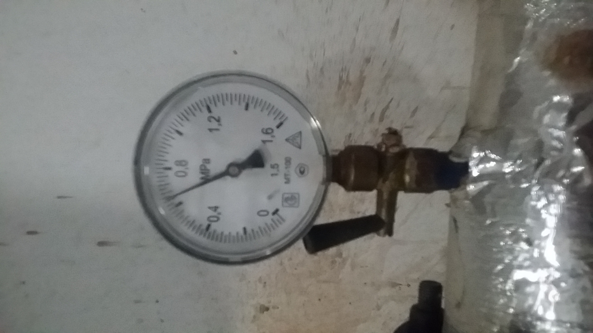

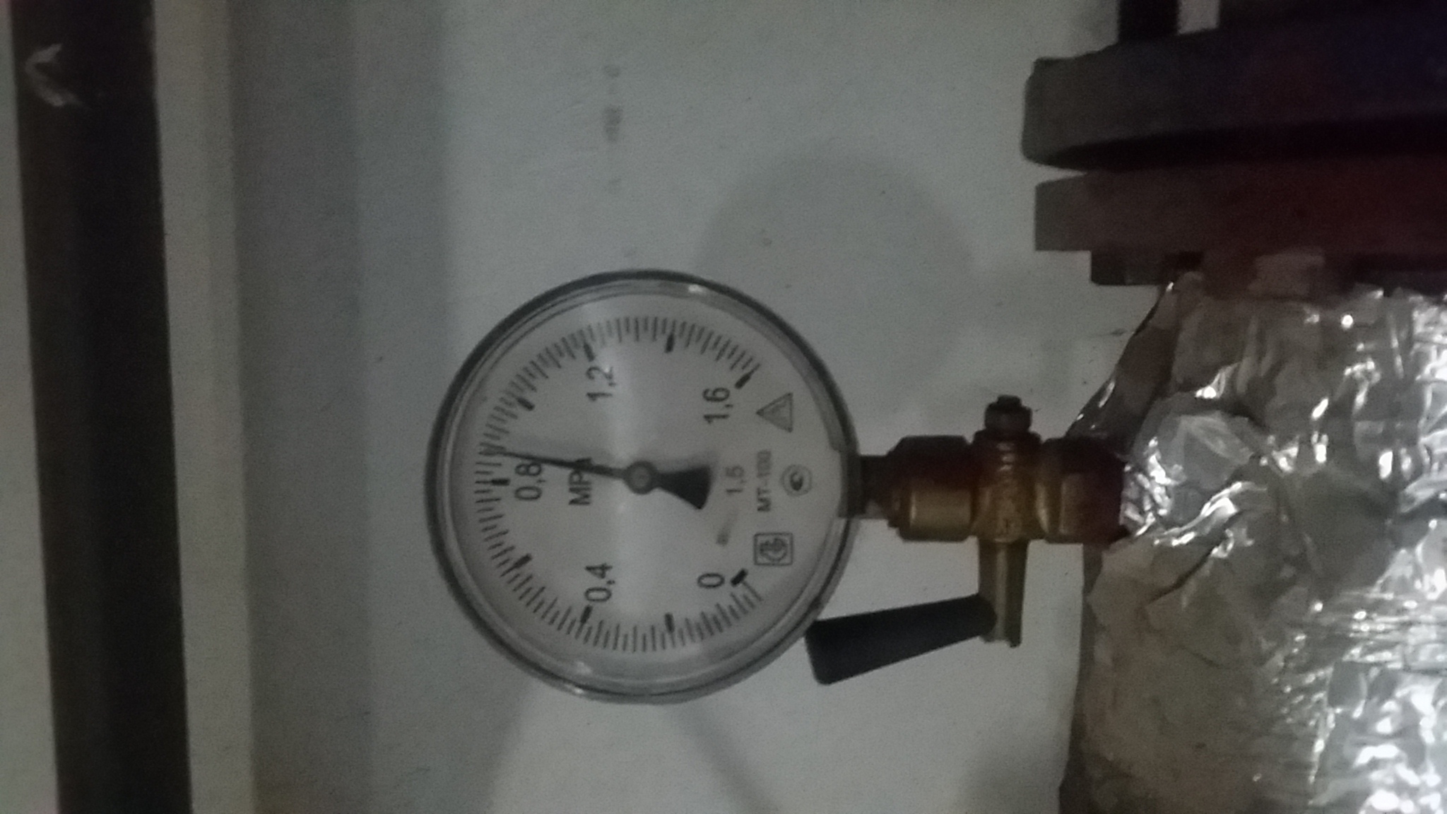

Chingis1980
сообщение 14.8.2017, 17:04
Сообщение #31
Сообщений: 7
Регистрация: 3.8.2017
Пользователь №: 325877
А вот фото манометров на вводе
tiptop
сообщение 14.8.2017, 21:16
Сообщение #32
сам себе Sapiens
Сообщений: 11390
Регистрация: 21.5.2005
Из: г. Владимир
Пользователь №: 797
Две атмосферы перепад.
Наверное, на вводе дроссельная диафрагма стоит?
noaccaunt
сообщение 17.8.2017, 20:51
Сообщение #33
Сообщений: 15
Регистрация: 17.6.2015
Из: Комсомольск / Horishni Plavni
Пользователь №: 270876
Наверное нет, поэтому и стучит клапан. Насосы вряд ли продавят такой перепад, чтобы обеспечить полноценное смешивание и предотвратить переток через перемычку.
