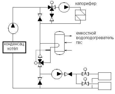

Здравствуйте уважаемые форумчане.
В наличии двухэтажное здание, на первом этаже склад, на втором обычные кабинеты.
Теплопотери здания составляют 90 кВт, нагрузка на вентиляцию - 20 кВт (приточка в кабинеты), нагрузка на ГВС - 25 кВТ.
У заказчика имеется котел BAXI LUNA Duo-tec MP 1.99 (одноконтурный на 100 кВт).
Стоит задача - правильно увязать эти нагрузки с учетом того, что заказчик ставит задачу использовать этот котел.
Единственное решение, которое я вижу это обвязать котел с приоритетом по ГВС, примерно вот так:
Рабочая ли схема для данного котла? Просто смущает слишком большая разница в нагрузках ГВС и суммарная отопление+вентиляция. Кто либо сталкивался с подобным?
Заранее благодарен.

Не совсем правильная схема. Точнее, совсем не правильная.
Нужна гидрострелка, от которой, своими насосами будет отбираться тепло на конкретные нужды. На бойлер косвенного нагрева поставить термостат на управление насосом теплоносителя, обязательно насос циркуляции ГВС. На остальных потребителей - свои регуляторы (трехходовые). Регулировку отопления лучше реализовать по комнатному датчику.
Два года назад я предложил тепловую схему с нагрузками для конденсационного котла: forum.abok.ru
Думаю, что отбор на вентиляцию нужно сделать с участка перед отбором на ГВС.
Вот так:
[attachment=121373:________...________.PNG]

Цитата(tiptop @ 9.8.2017, 12:26) *
Вот так:
Ставить аналоговый регулятор на бойлер косвенного нагрева можно, но расточительно. Плавная регулировка температуры при этом не осуществляется, достаточно "вкл - выкл".
На обвязке калорифера, со стороны подмеса трех-ходового клапана стоит обратный клапан, ненужный априори, а в данном случае запирающий подмес - задом на перед.
Сообщение отредактировал Галиев - 9.8.2017, 12:49
Спасибо! Исправил:
Я бы рассмотрел другой вариант. Трёхходовой - в режиме переключения, управляемый электронным реле температуры.

я б такое делал
вроде выноски от и вент перепутаны
P.S. а трехходовой подбираемый?
Сообщение отредактировал ivan-l-ing - 9.8.2017, 13:58

Я бы тоже так сделал, но мощность котла меньше общей нагрузки, поэтому я и подумал о приоритете на ГВС. Или в такой схеме тоже можно обеспечить приоритет по ГВС?
