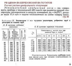

в_михалыч
сообщение 13.8.2017, 13:10
Сообщений: 64
Регистрация: 5.5.2007
Пользователь №: 7496
посмотрите. Аккорд на стр 54. только ЭКМ для радиаторов определяется при расходе 17,4 кг/ч, а для конвекторов при 300 кг/ч.
