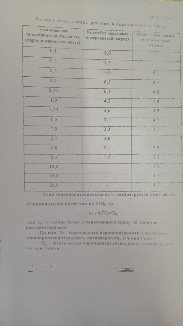

При испытаниях водогрейных котлов возникает вопрос какой q5 брать, так как при наименьшей нагрузке значение большие... Пример: При испытании котла типа ТВГ-4 нагружая его на 10% (в летний режим чисто на ГВС), если брать по формуле и таблиц ( прикрепленный файл) то q5 равно 21 %, и следует кпд ниже 80%. Все логично это же печка... но главный инженер с этим не согласен и возникает периодически конфликт. При испытании котла типа RS D 3500 потери должны быть меньше, так как хорошая теплоизоляция. Изготовители чаще всего пишут менее 1% Кто как выходит из таких ситуаций ? И имеется ли актуальная информация по потерям у котлов типа "печек" и "жаротрубных"

Цитата(AlexWin @ 14.8.2017, 11:13)  главный инженер с этим не согласен и возникает периодически конфликт. Главный инженер наладочной организации или эксплуатирующей? КПД "на бумаге" нужен для защиты тарифа? Бойко : " владельцу котла сегодня выгодней доказать его низкую эффективность"

Цитата(AlexWin @ 14.8.2017, 11:13)  имеется ли актуальная информация по потерям у котлов типа "печек" и "жаротрубных" В каком смысле "актуальная"? Если при "номинальной" нагрузке котла температура наружной поверхности выше 45 градусов, то теплопотери нужно рассчитывать. А у современных жаротрубных паспортные величины "q5ном, %" у всех котлов разные. Вот, например:

Цитата(tiptop @ 14.8.2017, 11:25)  Главный инженер наладочной организации или эксплуатирующей? КПД "на бумаге" нужен для защиты тарифа? По эксплуатации. чаще всего для расчета в ПТО и для защиты тарифа Бойко : " владельцу котла сегодня выгодней доказать его низкую эффективность" Это то понятно

Цитата(tiptop @ 14.8.2017, 11:57)  В каком смысле "актуальная"? Если при "номинальной" нагрузке котла температура наружной поверхности выше 45 градусов, то теплопотери нужно рассчитывать. А у современных жаротрубных паспортные величины "q5ном, %" у всех котлов разные. Вот, например:
Кстати, у некоторых "жаротрубников" встречается довольно высокая температура поверхности вокруг фланца горелки...  "Актуальная" - измеренная или доказанная опытным путем за последние лет 10. Так как работаем по книгам советских времен, на "печки" они более менее актуальны. Хотя некоторые оспаривают, что при минимальных нагрузках печи имеют большие потери...(специалист я молодой, пока авторитетом надавить сложновато) Да, у "жаротрубников" фланцы "огонь" прикуривать можно

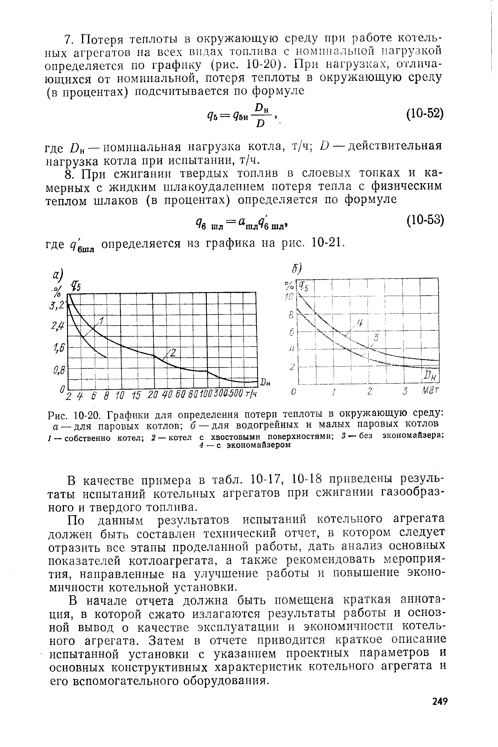

Я тут запутался с расчетами потерь q5 касаемых водогрейного котла, работающего на природном газе. В методиках предлагается рассчитывать q5 = q5ном * Qном/Qфакт. То есть использовать номинальную производительность котла и фактическую. Но как тогда использовать Qфакт, если оно считается по обратному балансу и считается с использованием самой q5. То есть происходит цикл расчетов. Можно конечно принять фактическую производительность примерную, с учетом уже найденных q2+q3..Или не так всё?

Цитата(Mixaler @ 24.7.2018, 13:57)  В методиках предлагается рассчитывать q5 = q5ном * Qном/Qфакт. То есть использовать номинальную производительность котла и фактическую. Но как тогда использовать Qфакт, если оно считается по обратному балансу и считается с использованием самой q5. Там просто нужно решать квадратное уравнение.

А по данным этой таблицы q5ном нужно вычислять, например, так: q5ном= 1024*10^(-4)* 0,92/( 0,11*0,86)
