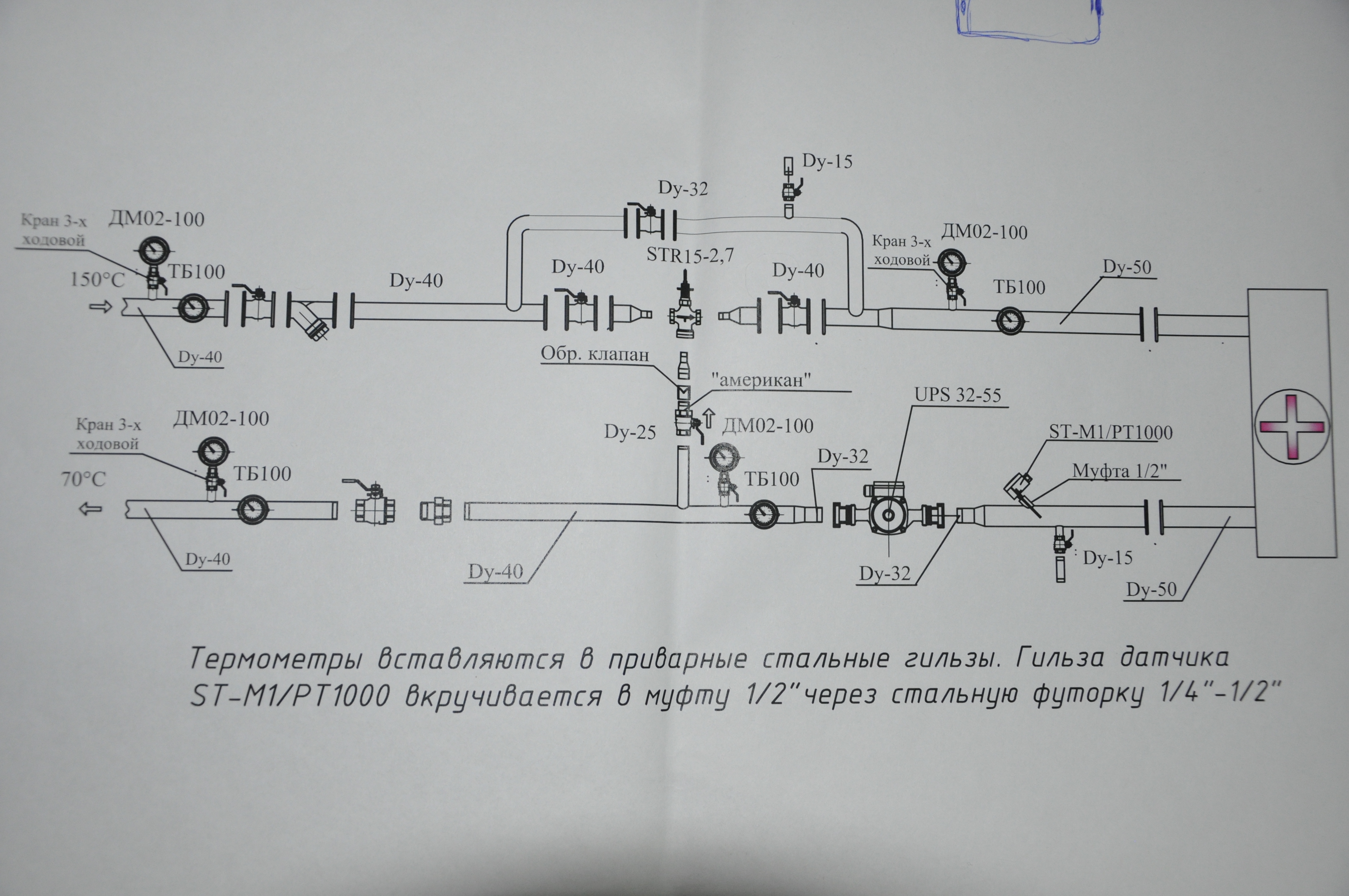

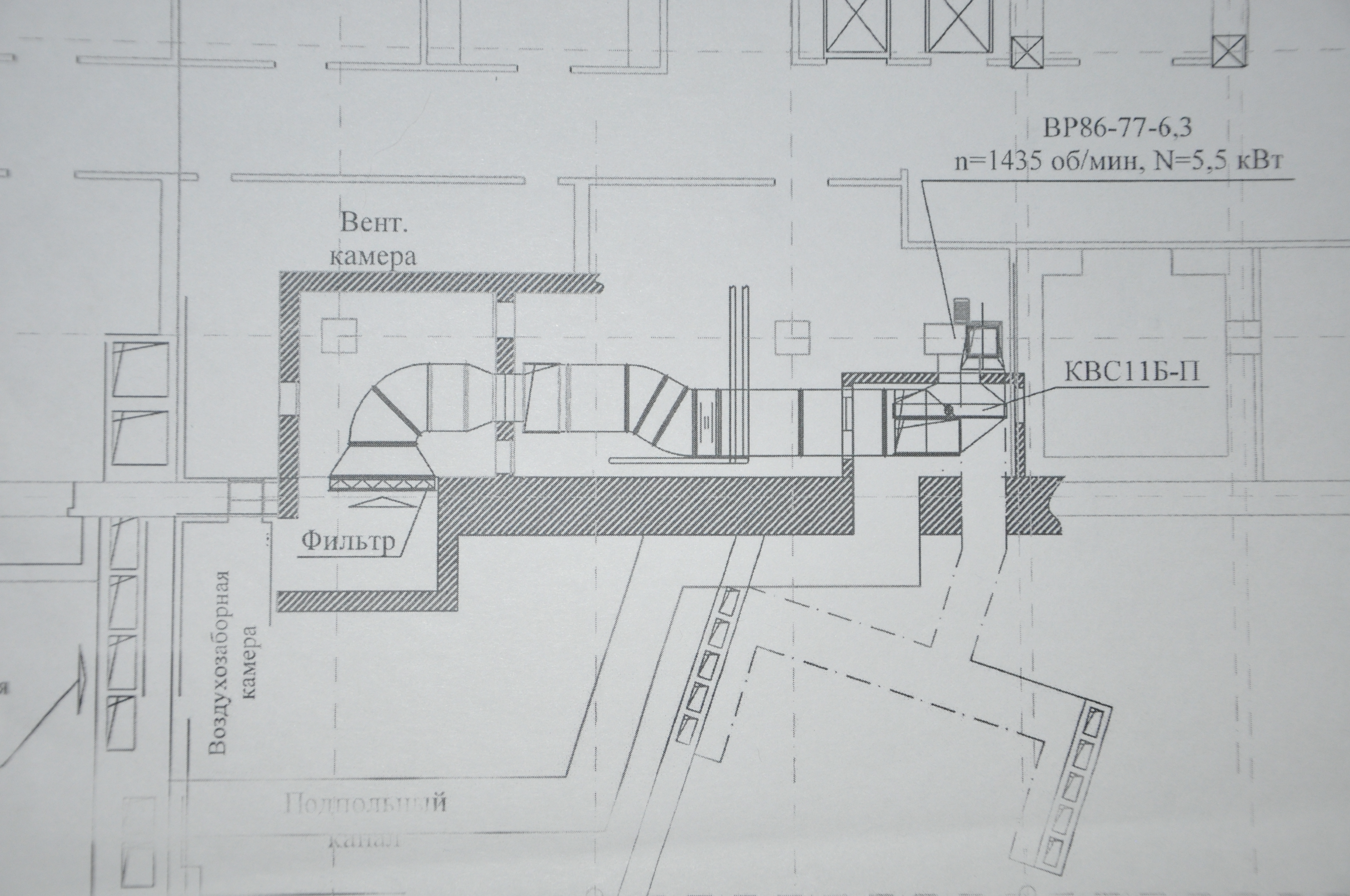

В здании смонтирована воздушно-тепловая завеса на основе калорифера КВС11Б-П.
Расчетные параметры теплосети 130-70С. Расчетные параметры по воздуху -28/45С.
Установлен вентилятор ВР86-77-6,3. Ориентировочная производительность по воздуху (со слов заказчика) 10000 м3/ч.
По словам заказчика опять же, в холода температура воздуха после калорифера не более 30С, при этом температура обратной воды под 90С.
Такое положение дел его категорически не устраивает.
Прошу помочь советом, что в данной ситуации можно сделать.
прикладываю узел регулирования, а также план с подключением воздуховодов.
возможные варианты:
изменить схемы подключения калорифера к воздуховодам, т.к. повороты и сужения очень сильно снижают эффективную площадь теплообмена.
заменить трех-ходовой клапан, т.к. узел рассчитан на график 150-70С, в то время как на подаче больше 130С не бывает.
установить частотный преобразователь на вентилятор, т.к. он скорее всего имеет производительность по воздуху существенно выше 10000 м3/ч.
может быть что-то еще
Спасибо

При таких параметрах (Т воды на выходе высокая, Т воздуха низкая) тут скорее всего два варианта:
1. Заглушена (или загрязнена и непроходима по воде) часть трубок в калорифере;
2. Забит радиатор калорифера (часть) и воздух нагревается только в той части, где проходит.
По логике вода не отдает все тепло воздуху. Надо смотреть и проверять все на месте.
Еще может быть где-то воздух проходит мимо калорифера.
Ну и зачем Заказчику Т 45 гр. воздуха для завесы, не понятно?

Заказчик говорит, что калорифер промывали. Но это только с его слов, реальное состояние я не смогу выяснить.

Пересчитали площадь калорифера на заданные условия. Оказалось недостаточно.

А температура воды на входе была 130*С?

Как раз для таких случаев предназначена программа Лидер-Воздухонагреватели.
Там можно проверить любую установку на любые условия. В том числе на весь диапазон графика.
По этой завесе и без расчета понятно, что занижена поверхность калорифера и завышен расход теплоносителя. Даже если ещё увеличить расход до 10 т/ч, все равно конечная температура воздуха будет только 32 градуса, а обратка 108 градусов при 130 в подаюшей.
А вот если поставить два ряда таких калориферов - всё будет соответствовать. Но это старые модели. Надо заменить на современный КСк3-11-50А с таким же габаритами и будет расчетная работа.
Скачайте программу и погоняйте варианты расчета.
