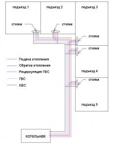

Строится 13 этажный 5 подъездный дом... Дело дошло до отопления\водоснабжения.
Есть проект, согласно которому в цоколе каждого подъезда свой ИТП.
Заказчик же не хочет изменить схему так, чтобы небыло никаких ИТП, так, чтобы вся разводка шла из котельной..

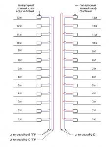

Отопление:
Из котельной идет вдоль дома подача и обратка, и врезка в каждый подъезд... В подъезде уже пошли стояки и поквартирный поэтажный коллектор..
Единственное что - это подача сначала идет на чердак, оттуда спускается и врезки на каждый этаж (попутное движение).
Водоснабжение:
С котельной прокладываются 3 трубы : ХВС, ГВС и рециркуляция, врезка на каждый подъезд, в подъезде стояк и поэтажный коллектор...
Прилагаю наброски чертежа ( на диаметры, краны , вентили не обращайте внимания, мне сейчас нужно знать в общем работоспособна ли концепция, есть ли грубые ошибки)
Вопрос такой, как к профессионалам, есть ли что сразу бросается в глаза, серьезные ошибки?
К примеру вода нагревается в котельной в теплообменнике и идет на 5 подъездов, поднимается на 13 этаж, нижняя разводка - нормально ли это?
Буду благодарен за дельные ответы.
Если есть кто может проконсультировать более детально и по телефону, то оставьте свой номер у меня в личке.
Спасибо

Только отвечу за отопление. Много нарушений будет по ПТЭ ТЭ №115, много неудобств устроите себе при эксплуатации, как налаживать, устройство защиты, устройство промывки внутренней системы отопления, куда сбрасывать будете теплоноситель при авариях, дренаж и кучу всего что необходимо предусматривать .................

если я не прав, то поправьте:
налаживать как и все, на каждом стояке регулирующий вентиль, на каждом этаже коллектор с вентилями на каждую квартиру... Так и наладим.
устройство защиты - что имеете ввиду?
сбрасывать теплоноситель - в нижней точке каждого стояка будет сливной кран, в нижней точки магистрали тоже поставим слив, все сливы в канализацию.

так открытое подключение к системам теплоснабжения (горячего водоснабжения) для нужд горячего водоснабжения, осуществляемого путем отбора теплоносителя на нужды горячего водоснабжения, не допускается.
зачем у вас 5 труб идет от котельной?

К Sogr - это автономная котельная? обслуживает только этот дом?
Да, это котельная обслуживает только этот дом.
Стандартная схема:
2 котла - гидрострелка - насос на отопительные приборы и насос на теплообменник ГВС...
Это закрытое подключение или открытое?
Поэтому и 5 труб: две трубы это подача и обратка на отопительные приборы, три трубы это холодная, горячая вода и рециркуляция..

я о том что раз водоразбор запрещен то нужно на каждом вводе ставить теплообменник на гвс, а так как все равно ставить теплообменик то зачем вести 4 трубы когда можно 2 ?
Решение с 4-х-трубкой не противоречит п. 6.11 СП 124.
Котельная индивидуальная, стоит вблизи дома, приготовление теплоносителей всех систем осуществляется в этой котельной. Даже если делать ТЭО, скорее всего варианты будут сопоставимы. Но зато размещение всего оборудования, в т.ч. насосов, в котельной предпочтительнее и по шуму и по обслуживанию.
Мне только не понятно - зачем подающую отопления сначала загнали на верхний этаж?
в этом случае у нас получается, что , к примеру, для 1го этажа подача идет последней, а обратка первой, а для последнего этажа наоборот - подача первая, обратка последняя, т.е. балансировать придется минимально..
Сколько раз читал - что выше 9го этажа при нижней разводке вода не поднимается и последние этажи мерзнут....
это происходит из за отсутвия балансировки. если у вас она отсутвует то никакие меры не помогут
Мои сомнения но не утверждение, так как опыт работы только на центральными система города.
В верхней точке подачи придется установить лишний автоматический воздушник или расширительный бак. Теплопотери для первого этажа возрастут, как следствие возникнет потребность завышенного расхода для компенсации недогрева, то есть еще на новых трубах вы уже закладываете избыточный расход электроэнергии на перекачку воды.
Для ГВС вообще ненужный подъездный "полотенцесушитель". Ваши расчеты учитывают только максимальную нагрузку, когда все пользуются услугами. Чаще в жизни бывает так, что половина квартир стоят в продаже или консервируются как вклад, шкафы перекрыты скорость теплоносителя в стояках упадет.
Вручную не наладите, поквартирная установка автоматических регуляторов и частотное управление насосов на котельной неизбежны при такой схеме. Ценник эксплуатации с годами будет только расти.
