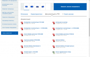

К примеру ТСРВ-026М, посмотрите у них на офф.сайте Документацию и ПО - Структуру архивов (28 января 2016). Там указано , что количество записей часовых равен 898 т.е. 37,4 суток, а в "МЕТОДИКА ОСУЩЕСТВЛЕНИЯ КОММЕРЧЕСКОГО УЧЕТА ТЕПЛОВОЙ ЭНЕРГИИ, ТЕПЛОНОСИТЕЛЯ" (Приказ Минстроя России от 17.03.2014 N 99/пр) п.128 гласит "Емкость архива теплосчетчика должна быть не менее: часового - 60 суток; суточного - 6 месяцев, месячного (итоговые значения) - 3 года. Количество записей в архиве диагностической информации, если ее регистрация осуществляется отдельно от записей архива измерительной информации, должно быть не менее 256."

В руководстве уже обновили цифру http://vzljot.ru/files/docs/Uchet_tepl_ene...026_doc1_18.pdf пункт 1.2.4 (Руководство по эксплуатации ТСР-026М 26 января 2017, 826 KB)
не все документы на сайте в актуальном виде.
