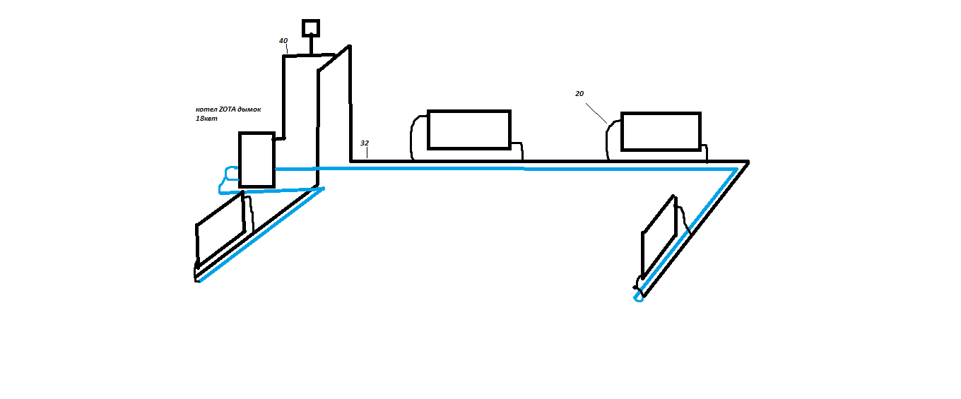

подскажите пожалуйста , будет ли работать такая система?

А насоса нет?
Замыкающих участков что-то многовато...

охото без насоса
Котел тогда вкопайте ниже обратки и подачу под потолком пустите, может тогда и заработает ваше "охото"... Про уклоны не забудьте.

в отоплении понятия нет, нанять некого, вот и хочу разобраться, однотрубная ленинградка по кругу не получается, надо на два крыла, если что то неправильно судить меня не нало, исправте пожалуйста, для этого я и спрашиваю

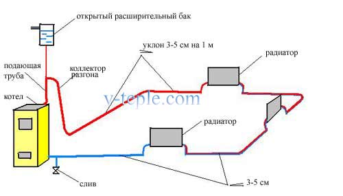

https://www.google.ru/search?q=%D1%81%D1%85...366&bih=589
https://expertsamostroy.ru/sistema-otopleni...-tcirkulyatciey

Поставьте разгонные участки в виде проточных отопительных приборов (с разносторонним присоединением по диогонали, верх-низ) на каждую ветку выше уровня котла. Потянет.

Цитата(medvedd09 @ 30.8.2017, 21:32) *
если несложно . можно начертить?
Сложно пройти по ссылке?
https://www.google.ru/search?q=%D0%BE%D1%82...366&bih=589
Без насоса не будет, если котёл без заглубления метра на полтора-два. А с насосом использовать ТТкотёл опасно. Делайте систему с гравитационной циркуляцией. Но нарисованная схема не годится для гравитационной циркуляции.

нет годится. Для улучшения циркуляции, как писал выше, на разгонной петле рекомендуется поставить по 1 ОП на ветку и все будет нормально работать. Была бы одна ветка и этого бы не понадобилось. Из ссылочных картинок - тоже вариант такой приведен, только для одной ветки.

уклон обратка в котел
подача из котла
то что нарисовал ты не заработает

Схему Вам уже нарисовали в посту - http://forum.abok.ru/index.php?s=&show...t&p=1318252
П.С. РБ лучше ставить наверху подающего стояка в Вашем случае. К РБ от стояка желательно провести трубой не менее ду25 (внутр.диаметр)

На Вашей схеме нет разницы уровней центра нагрева и центра охлаждения. Возможно даже, что центр нагрева выше центра охлаждения (а должен быть ниже). Поэтому никакой гравитационной циркуляции (ЕЦ) не может быть в принципе.
А "разгонный" стояк (петля) не поможет. На самом деле подающий стояк (как на Вашем рисунке) не только не "разгоняет", но наоборот тормозит циркуляцию.
Чтобы появился достаточный гравитационный напор в цирк.кольце, нужно либо поднимать центр охлаждения (делать верхний розлив), либо существенно заглублять котел, либо и то и другое.

Вот древняя схема проточная с ЕЦ, из какой-то старой-престарой книжицы времён царя Гороха генсека Ильича.
Самое оно для гаража-то. Регистров наварить из чего бог послал и забыть на долгие года.
Я даже такую живьём видел в глубоком детстве. Настолько глубоком, что я тогда ещё космонавтом хотел быть.
Под въездной стороной положить прямоугольную трубу и водить в гараж экскурсии.

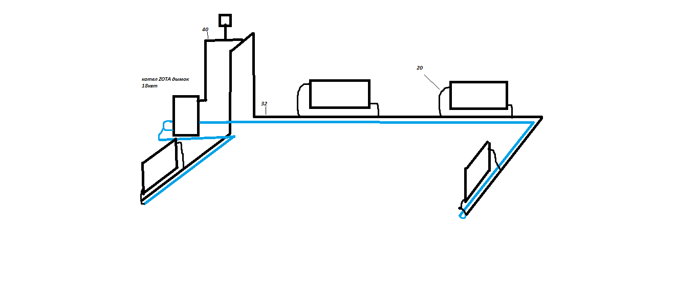

Будет. У меня дома почти точь в точь такая же схема - от котла под потолком идет труба с уклоном в сторону котла, метра через 3 вверх уходит овод на чердак на расширительный сосуд, потом труба меняет уклон на правильный и идет под потолком еще метра 4, потом опускается до уровня подоконника. Ну и один радиатор подключен к стояку на метра 1,5 над котлом, тоже нормально тянет. Главное - с диаметрами не пожадничать, и уклоны соблюсти...
