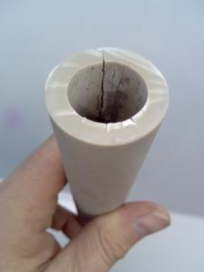

Полипропиленовые трубы - самый лучший вариант. Они по крайней мере не трескаются...
Только почему-то на выполненных мною объектах примерно 7 и более лет назад полипропилен трескается (покрылся мелкой сеточкой трещин). От чего бывшие заказчики в ужасе и получили от меня совет менять трубы на медь (сотни лет срок службы). Или опять менять полипропилен на полипропилен лет на семь (короче времянка).

Это древняя версия полипропилена, с наружным армированием, уж сколько лет такой трубы нет. Явно перегрета.
Да, времянка. Но будущее систем отопления всё равно за полимерами.

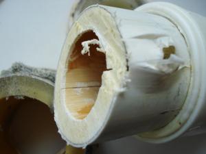

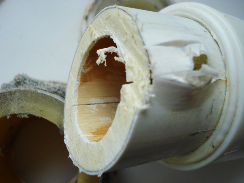

Эх, Хит.. приехал я как то до сестры, она только построила домик.. А Отец (царствие ему небесное) памятуя сделанное им самим отопление в доме на железе, сделал на ппр 32 отопление у нее от парапетника, без насоса, самотеком с расширительным открытым..
Как глянул на трубы, аж поплохело.. через каждый метр грыжы..как не прорвало не понятно (кстати как раз с наружным армированием, племяши рассказывали, как каждый конец ножом зачищали..).. хорошо хоть они вовремя додумались насос циркуляционник воткнуть...
Эти "грыжы" не страшные грыжи. Пучит декоративную отделку над армировкой. В свое время заводы - изготовители таких труб рассылали письма с извинениями и гарантиями работоспособности, что переделывать не нужно. А так, да, впечатляет. Все трубы в пузырях. wink.gif

Наряду с многочисленными плюсами есть один жирный минус, который нивелирует положительные качества пластика, это температура. Жизнь пластика в системе отопления зависит от условий эксплуатации, стоит его один раз перегреть и все плюсы выпарятся. Однозначно ПП подойдет во многих случаях индивидуального отопления, потребители присоединенных к котельным с малым температурным графиком до 80 град (примерно).
Основная причина разрушение ПП, это неравномерное расширение материала трубы внутренней части контактирующего с горячей средой к внешней стороне, так как по всей длине идет деформация. Пока пластик новый он пластичный. но со временем и от перегрева пластичность ухудшается в результате появляются трещины с последующими необратимыми разрушениями. Все сказанное мною утверждение основано на личном опыте и только.
