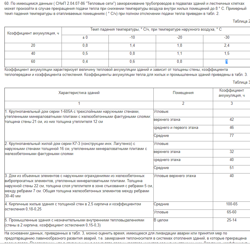

Есть жилой дом, есть бойлер косвенного нагрева и обычно есть приоритет гВС, когда при необходимости нагреть бойлер у нас отключаются насосы отопления, но вот важно понимать, а сколько дом может стоять без циркуляции теплоносителя? когда станет некомфортно?

ну это все понятно, стены соответствуют снипу, меня интересует некий жизненный опыт, насколько это комфортно, например если бойлер будет нагреваться за пол часа

именно в это м объекте нет таких проблемных помещений, все вполне цивильно, но заказчик не хочет, чтобы был приоритет гвс, а у меня там 3 котла с каскадником(запитать один котел на бойлер тоже нельзя), на котром этот приоритет как раз таки и стоит и чтобы как-то парировать это мне нужно представлять хоть какие-то цифры. А от радиаторов не будет начинать веять холодком за пол часа простоя там теплоносителя?

В "Указаниях по повышению надёжности систем коммунального теплоснабжения", разработанных МинЖКХ РСФСР, АКХ им. К.Д.Памфилова, утв. Роскоммунэнерго 26.06.1989г., г. Москва, 1990г. имеются ориентировочные темпы падения температуры в отапливаемых помещениях при полном отключении подачи тепла (Табл.1 и др.). Может Вам пригодиться.

Если дом сталинка, т.е. красный кирпич 600 мм, то даже среди зимы можно отключить на часов десять, никто не почувствует. А если обычная панелька, то через час станет заметно, через два станет некомфортно, а через три можно уже и святых выносить.

СИГ, спасибо, какие никакие цифры
