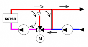

Добрый день уважаемые специалисты. Суть: Есть котельная мощностью 1МВт. Котлы на щепе. По паспорту необходимо чтобы температура в обратке была не ниже 65 град. Подскажите как устроить перепуск через трехходовой либо через установку насоса. Котлы греют воду до 95 и она напрямую идет к потребителю, т. котловой контур отсутствует. Горячей воды нет. Спасибо
Котлы водотрубные или жаротрубно-дымогарные?
95*С - это постоянная температура? Для потребителя нет отопительного температурного графика?

Цитата(@elena@ @ 18.9.2017, 10:01) *
-верхняя часть котла - теплообменник с системой горизонтальных толстостенных труб.
Температура 95 - постоянная. Графика нет, отапливается производственный цех.
Тогда так:
На перемычке нужно предусмотреть шаровой кран или ДПЗ.

Цитата(tiptop @ 18.9.2017, 13:24) *
Тогда так:
Коллега, стрелки на Вашей схеме вводят людей в заблуждение. Каким образом вода пойдет по перемычке перед насосом отопления по стрелке, если перемычка упирается в напорную трубу за этим насосом?
Было бы значительно проще поставить между входом воды в котел и выходом насос, который преодолевал бы сопротивление котла и подмешивал на вход котла нагретую воду. Управление насоса завязать на термостат 65 С, на обратном трубопроводе до подмеса.
Только характеристику насоса считать надо и расстояние от точки подмеса до собственно котла сделать как можно дальше, что бы размешаться успела.

Котловой насос должен быть выбран по условию обеспечения расчётной величины расхода воды через котёл в положении 3-ходового клапана "открыт на подмес". Желательно, чтобы в положении "открыт на перемычку" увеличение расхода не было для него перегрузочным.
При наладке должна быть выполнена балансировка системы отопления с уменьшением общего расхода: в положении 3-ходового клапана "открыт на перемычку" должно пропасть опрокидывание потока в перемычке (температура воды во всей перемычке должна стать близкой к температуре воды на выходе котла).

Цитата(tiptop @ 19.9.2017, 1:24) *
Котловой насос должен быть выбран по условию .....
А зачем такие сложности, разве нельзя обойтись одним насосом - сетевым(он же будет и котловым).
Ведь сопротивление сети в любом случае больше сопротивления перемычки с 3-х ходовым клапаном. rolleyes.gif

Если в общем, то:
Самый простой способ - насос в перемычку на 30% полного расхода сети (~8 м3/ч).
Сложнее - 3 ходовой с контроллером на фиксированную температуру.
Можно применить насос в перемычке с ЕС мотором типа Magna3. с настройкой на постоянную температуру и датчик температуры на обратке с сигналом 0-10 В. Тогда насос будет плавно менять свою производительность, поддерживая постоянную обратки.
Можно ставить гидрострелку с постоянным расходом в котловом контуре, превышающем расход в сетевом контуре.

Большое спасибо. Установила насос на перемычке.
