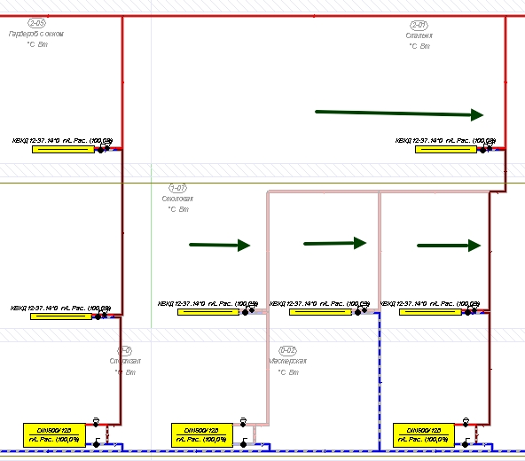

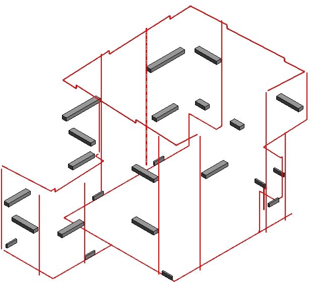

По просьбе заказчика проектирую однотрубную систему отопления в частном двухэтажном доме. Из котельной на второй этаж поднимается главный стояк, под потолком 2 этажа магистраль проходит по периметру здания. К этой магистрали присоединяются стояки. Саму систему накидал, вопрос как подобрать отопительные приборы и увязать стояки между собой. Приложил картинки схемы. Просьба знатоков помочь.

А как посчитать разветвление стояка? В этом случае из одного контура получилось несколько.
Wiz
сообщение 15.10.2017, 12:57
Сообщений: 2660
Регистрация: 20.3.2005
Пользователь №: 570
При такой топологии только через составление системы уравнений через общий стояк и через каждый подстояк.
Расход по идее известен. Его можно вычислить через общую нагрузку на стояк и температурный перепад через него.
Потом нужно будет вычислить температуру после паразитного прибора 2-го этажа с учетом коэфф. затекания в прибор и остывания там теплоностиеля.
Далее с учетом тепловой нагрузки на подстояки, температуры входа и выхода в подстояк, можно вычислить расходы через подстояки. Их сумма должна быть равна общему расходу. Если не равна, знач где-то ошибка.

Да вот тоже думаю добавить несколько стояков, чтобы избавиться от подстояков. Потому что если делать систему с ПЦ, то их надо будет балансировать между собой, то есть на каждый подстояк ставить по балансировочной арматуре.
Вообще изначально предлагал вариант двухтрубной системы отопления с поэтажной разводкой в полу с ИБП, заказчик отказался. У него есть знакомый монтажник, который монтирует системы отопления без проекта с ПЦ, но эта же система при отсутствии эл. энергии работает и без насоса.

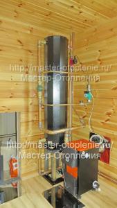

Поясните, пожалуйста, какой смысл ТА в системе отопления? Зачем его ставить в систему?
Почему котёл взорвётся? Он же наверно отслуживает температуру подачи и регулирует в зависимости от неё расход топлива.
Так у вас котел же ТТ. как он может регулировать подачу топлива ? Единственно что он может делать это прикрывать форточку для подачи воздуха, если наделен такой функцией.
ТА делается для экономии дров и безопасной работы котла, т.к КПД таких котлов достаточно низкий. А с ТА большая часть тепла с аккумулируется в системе и не будет перегрева котла.
А возможна ли вообще работа одной системы и с насосом и без насоса?
С насосом возможна, без насоса считать нужно.
Inchin
сообщение 15.10.2017, 15:54
Сообщений: 1653
Регистрация: 22.1.2014
Из: Пенза
Пользователь №: 220488
Совершенно верно. При прикрывании поддувала КПД котла снижается (увеличивается расход топлива), топливо не прогорает полностью, и образуются усиленные отложения сажи и дёгтя на теплообменнике и выхлопной трубе котла. А лишний раз чистить ТТкотел и выхопную трубу - это сомнительное "удовольствие".
Цитата(urmorebeautifulthanuthink @ 15.10.2017, 15:16) *
Как думаете, возможна ли вообще работа одной системы и с насосом и без насоса?
Возможна. Правда расчёт становиться более трудоемким.
Например, пусть в ЕЦ система сможет работать только в режиме 90/50 (как аварийный режим для безопасности эксплуатации котла, но теплообменник котла тогда должен быть стальной).
А в ПЦ система пусть будет работать в режиме 80/70 градусов.
Пример системы с заводским ТА ниже.

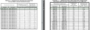

Цитата(Wiz @ 15.10.2017, 19:08) *
Все по тем же причинам, что и балансиры и термостаты - высокое сопротивление при расчетном расходе для преодоления его напором, создаваемым ЕЦ..
При ЕЦ вода циркулировать через них не будет, а будет циркулировать через места с меньшим сопротивлением.
Все ваши вопросы отпадут, когда посчитаете располагаемый напор для прибора и сравните его с требуемым напором для циркуляции расчетного расхода теплоносителя.
Посмотрел гидравлический характеристики настенных и внутрипольных конвекторов и особой разница в сопротивлениях не увидел.
Wiz
сообщение 15.10.2017, 16:21
Сообщений: 2660
Пользователь №: 570
это пока ни о чем.
расчет все расставит на свои места.
и потом, с чего вы решили что у вас будет именно выделенный конвектор. Его тепловой поток указанный в каталоге нужно пересчитывать для вашего температурного напора и расхода с учетом к. затекания и может получиться что будет самый нижний, а там КМС ого го какой.

Согласен что такой маленький вряд ли где то будет стоять. Там на картинке два каталога рядом, в одном внутрипольный конвектор, в другом настенный. Рамкой обведены гидравлические характеристики при одинаковой мощности. Можно конечно посчитать сопротивление приборов, но как я полагаю при примерно одинаковых гидравлических характеристиках оно будет примерно одинаковое.

Если хотите автоматизации, то ставится ТА и из него выполняется система обвязки отопительного контура с насосом, трехходовым клапаном, системой погодной автоматики, которая регулирует температуру теплоносителя в системе отопления в зависимости от температуры наружного воздуха.
Между котлом и ТА ставится дополнительно цирк. насос на загрузку ТА, который включается по датчику.
Из этого же ТА можно дополнительно поставить контур теплых полов, контур для нагрева воды в баке ГВС.
