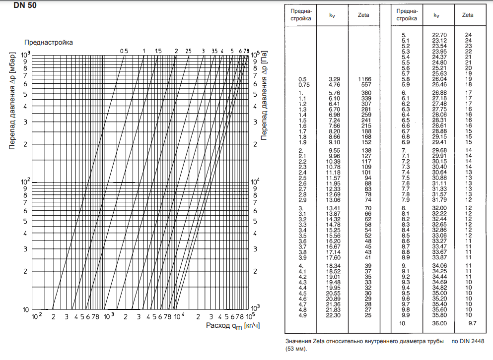

сообщение 19.10.2017, 8:03
Сообщений: 485
Регистрация: 24.8.2011
Из: г. Уфа
Пользователь №: 119443
Максимальный допустимый перепад на клапане VB 2 - 10 м (по номограмме). Принимая потери в системе 2 - 3 м получим необходимое давление после клапана 4 - 4,1 кгс/см2. Соответственно перед клапаном должно быть 5 - 5,1 кгс/см2. Надо еще проверить по Данфоссовской программе подбора клапанов (есть в инете) по кавитационным параметрам.
Вот Вам и надо снять с подачи 3 кгс/см2. Подбирайте регулятор перепада давления по таким данным. Да, расход расчетный для подбора еще нужен. Двухходовой клапан перед регулятором и на обратке убираем (можно один оставить на резерв, второй продать). Элеватор убираем, перемычку с обратным клапаном оставляем. Да, и линию на ГВС надо проверить. Возможно надо будет ее переврезать после регулятора давления (с учетом его расчета по расходу на отопление и ГВС), либо отдельный регулятор ставить.
А можете сказать то же по поводу данной прикреплённой номограммы?
