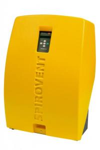

читаю я все эти темы про воздух и думаю себе - сколько стоит сепаратор?
Это сливки от молока отделять?
tiptop
сообщение 30.10.2017, 20:32
сам себе Sapiens
Сообщений: 11390
Регистрация: 21.5.2005
Из: г. Владимир
Пользователь №: 797
Меньше двух килорублей:
Meridian
сообщение 30.10.2017, 21:58
Сообщений: 24
Регистрация: 27.10.2017
Пользователь №: 330627
А так примерно сколько стоит?
Скорее деаэратор. Но поможет ли?
Гость_ТЕПЛОСНАБЖЕНУС_*
сообщение 31.10.2017, 14:22
Топить до сотки не всегда целесообразнее и экономически выгодно.
К тому же деаэратор наврятли тут поможет(воздух скорее всего появляется в трассе при запуске,наполнении, а не в процессе работы котельной)
Лучше привести в порядок ТС и наладить практику по запуску и наполнению.

Деаэратор именно поможет. Вопрос в том что он "быстро" не поможет - но в принципе воздух выведет.

деаэратор подпиточной воды -да. Выведет. Тот воздух, что попал в сеть при спуске воды , а потом перераспределился деаэратору не доступен.
Woodcuter
сообщение 31.10.2017, 18:55
Сообщений: 1035
Регистрация: 13.9.2017
Пользователь №: 328076
Каг рас нет. Деаератор - как раз сместит точку конфликта из "последних" домов в деаэратор.
И именно он расчитан удалять растворенный воздух, в отличии от воздушников.
ПРоводились эксперименты - там даже скопившийся воздух понемногу удаляло.
(Не так как в рекламных проспектах производителей и поставщиков - но удаляло).
Просто многие наоборот воспринимают как "панацею" - деаэраторы, наслушавшись рекламных лозунгов. И по своей наивности полагают что поставив деаэратор перед гребенкой ТП - можно уйти от воздуха в петлях "выше" гребенки. ( Это не так - от него можно избавится - подпитывая - примерно дней за 40, но боюсь к этому сроку вас убьет заказчик, который слушает бульканье завоздушеной системы эти 40 дней).
tiptop
сообщение 31.10.2017, 19:09
сам себе Sapiens
Сообщений: 11390
Из: г. Владимир
Пользователь №: 797
Вы об этом?
