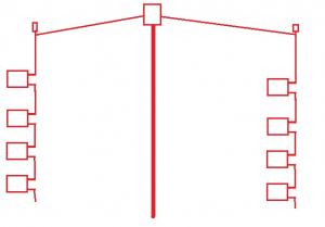

испытатель
сообщение 16.11.2017, 11:31
Сообщение #53
Сообщений: 7297
Регистрация: 27.5.2007
Пользователь №: 8854
denik959 у Вас воздухоотводчики так стоят, как я на картинке нарисовал?

denik959
сообщение 16.11.2017, 12:44
Сообщение #55
Сообщений: 13
Регистрация: 27.10.2017
Пользователь №: 330645
воздухосбросы стоят на верхней точке на баках.

испытатель
сообщение 16.11.2017, 17:58
Сообщение #57
Сообщений: 7297
С установкой клапанов воздухосброса понятно. Как тогда развоздушиваете, если автоматические воздухосбросники. Опишите кратко. Что вода идет через подсос в обратную магистраль и мотает счетчик при недостатке давления в обратной магистрали - это понятно. Установку Регулятора давления на обратке (до себя) рассматривали как вариант?

denik959
сообщение 16.11.2017, 21:50
Сообщение #59
Сообщений: 13
сбросники постоянно открыты,но они не справляются с таким количеством воздуха,по чуть сбрасывают потихоньку и всё. ещё сбрасываю с чердака в кран место сбросника ставлю шланг и в ливнёвку гоню воду, или в подвале закрываю подачу открываю сбросник и обраткой с батарей воздух с водой гоню. МИНУТ по 15 потом через два часа прихожу а там опять воздуха немерено и так по кругу каждый год первые две недели каждый запуск.
