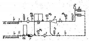

Добрый вечер всем, на данный момент всё нормализовалось и работает с 1 ноября, и так всегда и каждый год ровно две недели!
Может запускать их последними, когда давление сети установится? или тогда регулятор на обратке... а если никто не против - временно шаровым краном подпереть ph34r.gif
PS перепад давления 5/3,5 для элеватора уже пограничное, сделать меньше 5/4 - смешивать хуже станет.. может протянет все стояки, а может нет
Есть краны типа navaltrim, вполне можно установить. В начале сезона подпирать, гидравлика устаканилась - открыть полностью.

Цитата(Галиев @ 17.11.2017, 16:44) *
А поднять статическое давление (в обратке), не судьба? Нужно дополнительные регуляторы покупать...
скиньте ссылку какие? я просто не пойму как можно давление с 3.5 поднять к примеру до 5.? я видел регуляторы которые уменьшают давление.
тоесть на обратке на вводе в элеватор прикрывать шаровый кран?

ищите - регулятор давления "до себя" или нормально закрытый (НЗ)
как поднимает давление.. вкратце.. по обратке вода возвращается из ИТП в теплосеть, регулятор поджимает сечение трубы, создавая большее сопротивление - в системе повышается давление
на картинке обозначен РД, на обратке

Если такие пердимонокли приключаются лишь по началу отопительного сезона, то - да, можно просто "прикрыть обратку". Мы все люди учёные и знаем, что запорная арматура регулирующей не является.
Но если очень хочется, то можно.
понял, спасибо! мне он нужен в диаметре 50. киньте ссылку на него, хоть глянуть на него. спасибо.
ну это понятно rolleyes.gif но попытаться можно. Прикрыть шаровый кран это тоже самое что и шайбу рядом с ним воткнуть?
тоесть это тоже самое заужение как и с шайбой.?
Поджать шаровый можно как угодно (при таком располагаемом перепаде), ориентируясь на стрелку манометра, а шайба она как жена, какую выбрал - с такой и жить.
