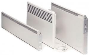

Ernestas
сообщение 31.10.2017, 9:34
Сообщений: 4373
Из: Klaipeda
Пользователь №: 5034

Цитата(Ernestas @ 31.10.2017, 9:34) *
Не могу я электрические конвекторы - склад категории В3-В4 у меня. Приложение Д СП60: воздушное, водяное или электрическое высокотемпературное = инфракрасное
Высота подвеса 3,3м
