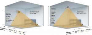

Всем доброго дня. Подскажите пожалуйства, есть АВОКи волкано мини, закладываю их на отопление производственного цеха(что конечно не оч хорошо) Меня такой вопрос интересует, есть ли информация о том, какая площадь покрытия струи с высоты 5 метров у нас будет?(подвешивать если под потолком) В паспорте указываются Ширины струй, а в длинну то они какие? может вообще плоские?
При расчете эта величина предварительно задается и проверяются превышение допустимой температуры и скорости в рабочей зоне в зависимости от высоты установки, характеристики струи, типа и угла наклона АВО.
Струей заведует воздухораспределитель, устанавливаемый на АВО. Все вопросы по нему нужно адресовать производителю оборудования, чтобы он предоставил коэффициенты m и n, если конечно он и у него есть.

к-ты m и n они ничего сказать не могут, по скоростям все проходит, если крутить вентилятор на 1-2 скорости
По скорости у них есть данные видно из паспорта, а что с отклонением температуры на этом расстоянии ? Как они гарантируют что dt будет в допустимых пределах ?

температуры тоже есть в паспорте, в 11 грпадусов укладываемся

Высота подвеса / длинна струи / влезание в нормируемы показатели / мощность с одного устройства - прямопропорционально зависимые вещи.
Физически у вас не может быть высота подвеса - с изменением 3-8м - ширина при этом 8м, выдержаны требования норм и мощность одна и та же.
Любое изменение геометрического изменения у вас ведет к изменению значений.
Например :
Вы подвесили на 6 м.
Для того что бы "добить" до рабочей зоны вы должны изменить "положение" лопаток.
Изменили положение лопаток - увеличили сопротивление лопаток.
Увеличили сопротивление - уменьшили расход.
Уменьшили расход - уменьшили мощность. (если попробуете "не уменьшить" - увеличите перепад температур - и первое - имеете шанс вообще не добить до низу - так как гравитационная сила из-за разницы температру подымет воздух раньше, чем он дойдет до рабочей зоны - либо даже если дойдет, то будет явно выше "нормируемой".
И если у вас есть "чудный" производитель который утверждает обратное - знайте - инженеры данного производителя не дружат с головой - и это передают "продающим" менеджерам.
