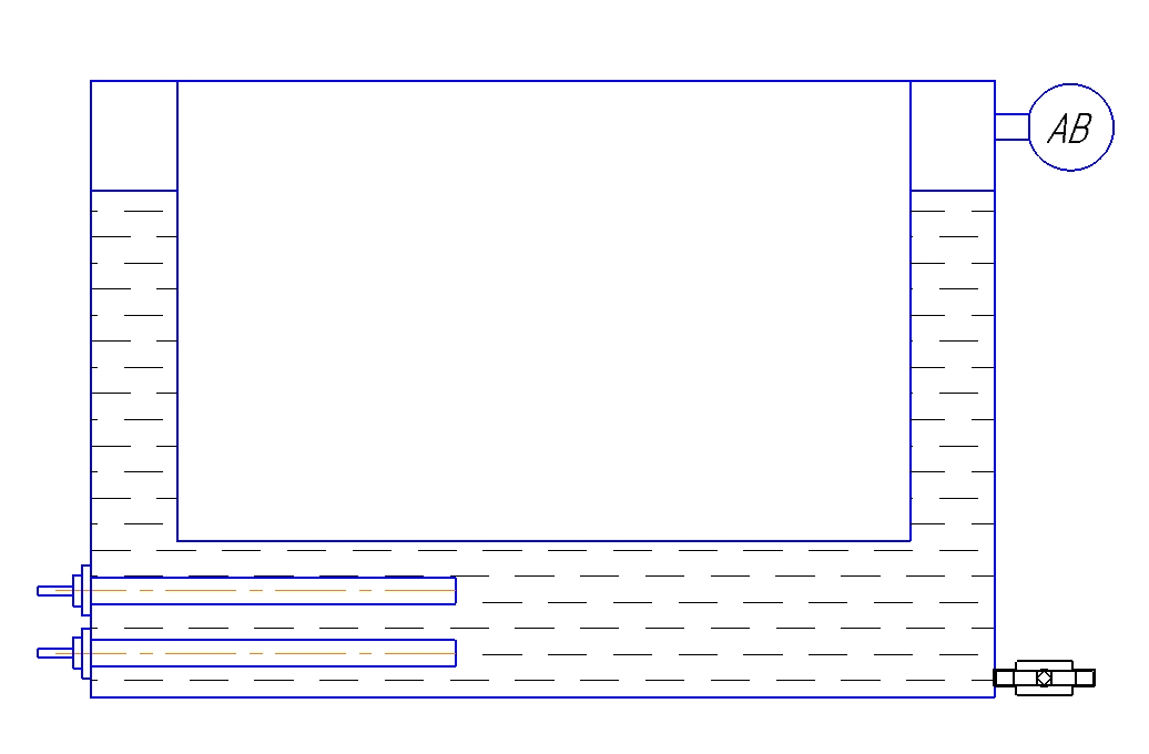

А если ситуация будет что емкость как рубашка с тэнами, то что тогда нужно ставить, нужна ли груша
Сообщение отредактировал gera4k - 9.11.2017, 8:32

Для заполнения рубашки в ее верхней части нужно ставить или воздухоотводчик или вывод на расширительный бак. Конструктора емкости с рубашкой должны выдать максимальное давление и температуру в рубашке
Там сверху подразумевается воздушная полость?
Тогда никакой циркуляции не надо, аналог пищеварочный котел в любой столовой rolleyes.gif .
Это второй контур, в этой же установке есть еще один контур - решетка обогрева
