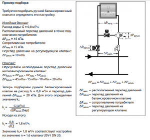

Помогите разобраться
интересует такой вопрос:
пример из руководства данфосса по подбору терморегуляторов :
1.) Здесь дельта Р - перепад давления на клапане - то есть давление которое он должен погасить по сравнению с главной ветви с наибольшим сопротивлением ??
2.) Необходимо ли в расчетах учитывать собственное сопротивление терморегулятора в этом "перепаде давления на клапане" ( а.)для клапана с предварительной настройкой , Б.) без предварительной настройки) ?
3.) вопрос аналогичный 2.) но для балансировочного клапана (нужно ли учитывать собственное сопротивление этого клапана в "сопротивлении потребителя"
пример расчета

1. Это лишь рекомендуемый перепад давления на клапане для его нормальной работы, в условиях примера нет внешнего перепада или какой-либо нагруженной ветви.
2. А какое у него еще бывает сопротивление кроме собственного ?
3. Все зависит от условия задачи. В данном условии его нужно было найти, чтобы погасить избыточный напор для выделенного перепада на потребителе.

То есть вначале находим Кv балансировочного клапана или терморегулятора а потом по этой же формуле находим дельта P ????
То есть:
1.) находим Kv=G/(дельта_P)^0.5
здесь дельта_Р для балансир клапана берем сколько он должен сдросселировать между главной ветвью, а для терморегулятора что брать ??? указанные выше 3 кПа (не знаю откуда это берется..)
2.) по найденному Kv уже находим сопротивление клапана балансир. или терморегулятора по формуле дельта_Р=(G/Kv)^2
??? и далее уже их суммируем к потерям по данной ветви - так мы находим давление которое должен создать в итоге насос ???

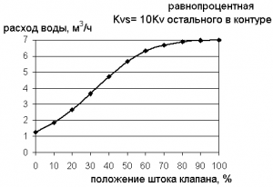

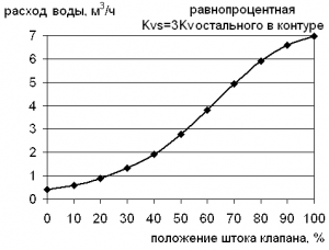

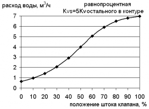

Собственное сопротивление регулирующей арматуры
оно же учавствует в понятие "авторитет" - оно же по сути коэффициент отклонения от линейной сиситемы регулировки - короче адекватней говорить - то что позволяет арматуре нормально выполнять свою функцию.
Тоесть минимальное - сопротивление я указал выше.
Для регулирующей ( не термовентиля) - оно по сути тоже самое.
Есть эксклюзивные регуляторы - которые имеют минимальное и 50кПа.
Дальше идет расширенное понимание "авторитета" регулятора - для механических/ручных регуляторов - минимальный является 0,3 (минимально рекомендуемый), для автоматических 0,13.
Что это означает:
У вас идет регулируемый участок с сопротивлением 100кПа - сопротивление клапана "минимальное" собственное должно быть НЕ МЕНЬШЕ 30кПа для ручного и 13кПа - для автомата.
Вообще вам стоит или проконсультироваться у производителя того что вы собираетесь закладывать.
Но при отсуствии данных - лучше принять для расчета полного напора собственное сопротивление не ниже 3кПа.

вначале находим Кv
Его искать особо не нужно, т.к. оно есть в каталогах производителей. Kv - пропускная способность оборудования, устройства и пр.
Зная Kv можно вычислить перепад давления. Зная перепад давления можно определить Kvs и преднастройку, если клапан имеет таковую.

Для разной регулирующей арматуры - оно несет немного разный смысл - но в основном - это как бы степень корректности работы арматуры.
Например для балансира - это будет в "точности настройки" + сложности "попасть" в точку после реального монтажа. Ты сдвинул на 1 единицу - для подстройки - а у тебя все улетает не на 10% а на 1000% - в итоге ты "пытаешься" словить 1/100 деления - если не выдержал авторитет.
Для например 2-х 3-х ходовиков - это по сути сужение диапазона регулирования с 0-100% до 0-30%. (тоесть расход ты меняешь 0-100 .... но при этом привод у тебя должен дергаться только в диапазоне 0-30).
Минимальный авторитет для автомата - сильно меньше - но тоже влияет.

Цитата(испытатель @ 15.11.2017, 9:58) *
даже авторитет 0,3 -хороший показатель.
По расчёту достаточно и 0,1.
Результат для Kvs=3·Kv, равнопроцентная характеристика:
[attachment=123541:Kvs_3Kv.png]
Сообщение отредактировал tiptop - 15.11.2017, 20:18

Результат для "Kvs= 5·Kv остального в контуре", равнопроцентная характеристика:

К чему картинки - непонятно.
Эта картинка не имеет ничего общего с реальностью - и не отражает реальной ситуации при накладывании на реальную гидравлику.
Можете работать хоть с авторитетом 0,01 ....

Цитата(tiptop @ 16.11.2017, 15:18) *
Нет, не стОит....
Еще раз - этот график регулирования не имеет ничего общего с "реальностью" не смотрите вы на него.
Это график "теоретического" регулирования при собственном сопротивлении Х (читайте 2Кв 3Кв ... 10Кв) - без учета гидравлических особенностей сети.
А при сумарном наложении все становится гораздо хуже.
Если говорить о регулирующем клапане, то его "собственное сопротивление Х" (минимальное) обычно обозначается так: Kvs10; Kvs16; Kvs25 и т.п. То есть число стоИт справа от "Kvs".
А если говорить о другом компоненте, то например, так: Kv9; Kv11; Kv353 и т.п.
Над моими графиками указано СООТНОШЕНИЕ Kvs регулирующего клапана и совокупного Kv остальных компонентов контура.
