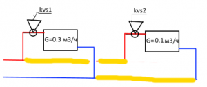

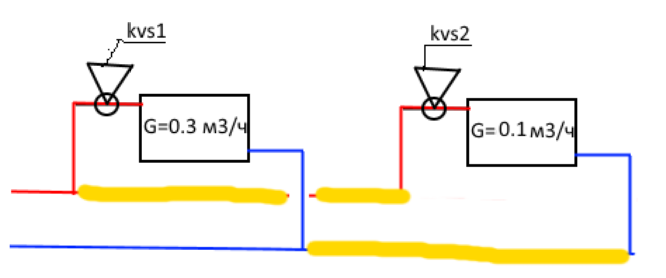

- Подскажите , верно ли что терморегуляторы радиаторные предназначены для увязки радиаторов между собой расположенных на одной ветви ?
- а для увязки ветвей нужно использовать уже балансиры?
Сообщение отредактировал txt - 3.12.2017, 7:08

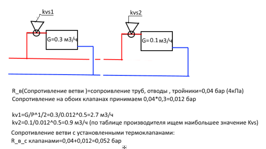

Кто разбирается, посмотрите пожалуйста, верно ли я подбираю терморегуляторы (рассмотрим пока одну ветвь)
Только если радиаторные термоклапаны с преднастройками.
Если не очень "деревастая" (разветвленная и длинная) топология, то ветки увязывать не нужно. Увязывайте сразу непосредственно цирк.кольца. А падение давление в ветках (между ветками) увязывается подбором диаметров труб.

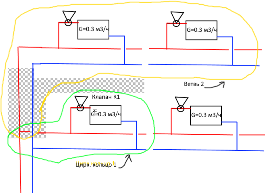

да , я думаю без преднастроек вообще не следует использовать термоклапана, смысл таких в этом случае?
цирк.кольца ? т.е. кольца через приборы отопления, количество колец равно количеству колец, верно?
я раньше почему то думал что термоклапаны выступают в роли балансиров и скажем установленным термоклапаном на одно ветви можно увязать эту ветвь с другой ветвью (считал в данфоссе и не думал даже об этом, щас все нужно руками посчитать).
сейчас что то мне кажется термоклапаны вообще ничего не увязывают, а нужны лишь чтобы при определенной настройке пропустить заданный расход на радиаторе. т.е. термоклапан "работает" лишь на собственный радиатор ..фухх ...простите если глупости пишу

Цитата(txt @ 3.12.2017, 10:55) *
цирк.кольца ? то есть радиаторы между собой?
Не радиаторы, а циркуляционные кольца (посмотрите, что входит в цирк.кольцо).
Их в двухтрубной системе столько же, сколько ОП. Вот их и увязывать нужно между собой.
Сообщение отредактировал Inchin - 3.12.2017, 10:58

Увязывать между собой термоклапанами? когда я выставляю настройку на термоклапане при которой будет расчетный расход через радиатор - это разве не будет означать "увязку"? т.е. то что я приложил в скрине для двух радиаторов выше?
Сообщение отредактировал txt - 3.12.2017, 11:14
Увязка - равенство гидравлических сопротивления каждого кольца между собой.
Преднастройкой вы выставляете требуемое сопротивление кольца при расчетном расходе через него.
Т.е. если я принимаю на первом радиаторе Р1=Р_потери_ветви*0,3 , то на втором принимаю Р_потери_ветви*0,3+Р_не общих участков (потери длине двух горизонтальных труб от 1-го до 2 го приборов - выделено желтым на скрине)
Сообщение отредактировал txt - 3.12.2017, 11:28

Т.е. если я принимаю на первом радиаторе Р1=Р_потери_ветви*0,3 , то на втором принимаю Р_потери_ветви*0,3+Р_не общих участков (потери длине двух горизонтальных труб от 1-го до 2 го приборов)
Естественно. Все по формуле Бернулли: DP1=DP2+dP',где dP' - потери между 1-м и 2-м участком.

Значит все таки можно увязывать между собой ветви термоклапанами (если не сильная разница в давлениях между ветвью 1 и 2)
например клапан К1 (если первый смог - остальные тем более) на одной ветви, сможет сделать увязку, создав сопроитвление равное ветви 2

ок. значит увязки цирк. колец в ПРЕДЕЛАХ ВЕТВИ надо производить термоклапанами, а ветки между собой балансирами (usv-i, msv-bd)
помогите, еще разобраться в таком важном моменте: когда речь идет об авторитете термоклапана 0,3 то вычисляя сопротивление на нем мы умножаем 0,3*Р_системы....
- здесь Р_системы это сопротивление ветви от начала системы (котла , итп) на которой стоит этот клапан
- или же Р_системы это сопротивление всей системы , т.е. самого удаленного и нагруженного цирк. кольца (ветви)?
Сообщение отредактировал txt - 3.12.2017, 12:12

1.) мне нужно посчитать вручную kvs терморегуляторов на любом примере - 2 двухтрубные ветки разного сопротивления .
- я понял. что в этом случае нужно увязывать цирк. кольца между собой в пределах каждой ветви.
- если взять одну из таких веток (пусть потери по длине труб и на кмс отводов и тройников: ГВ1 R1= 0,1 бар , ГВ2 -R2= 0,5 бар - то бишь цирк.кольцо через последние отопительные приборы веток (от их общей точки - общие магистрали не считаем))
ГВ1 - то мне при нахождении P_клапана =0,3 (рекомендованный для клапанов)*умножаем на : R1 или R2 ?
-верно ли я понимаю, что клапан на ветви ГВ2 на последнем приборе должен быть полностью открыт и нужно при этом посчитать его сопротивление
2.) то же что и в п.1 , плюс воткнув еще на обе ветки баланс.клапана
Сообщение отредактировал txt - 4.12.2017, 16:23
