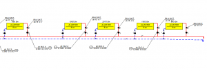

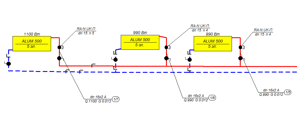

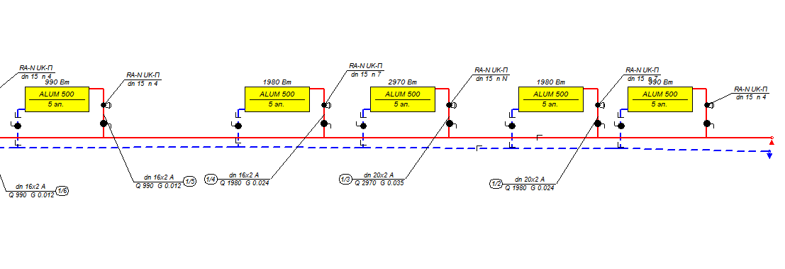

Щаазз... почитаем все вышеописанное)))
а пока... вот посчитал вручную веточку и в данфоссе - настройки почти все сошлись (кажется я на верном пути)
итак алгоритм
- беру самый удаленный радиатор указываю на нем dP_клапана=3000 Па (ну или 10 кПа)
- по расходу G через радиатор и dP нахожу расчетный Kv , затем по каталогу нахожу ближайший больший kv_каталог
- зная kv_каталог и G нахожу фактический перепад dP_факт
- далее по веткам по разнице давлений между главным выше просчитанным кольцом нахожу dP_клапана промежуточных цирк.колец и далее также вплоть до получения dP_факт_промежуточных колец
Если подбираем насос на эту ветку то на сопротивление Р=главное цирк.кольцо +dP_факт на удаленном радиаторе
Сообщение отредактировал txt - 6.12.2017, 19:27

Далее...
Потери главного цирк.кольца Р=главное цирк.кольцо +dP_факт на удаленном радиаторе =4100 Па
Проверим внешние авторитеты клапанов:
n1=2912/4100=0.7
n2=2692/4100=0.7
n3=3073/4100=0.7
n4=2692/4100=0.7
n5=2912/4100=0.7
n6=2912/4100=0.7
n7=2912/4100=0.7
Допустим увязали системы термоклапанами , далее - у нас расход динамический

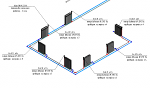

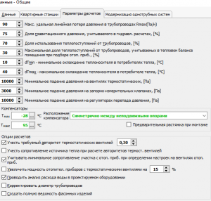

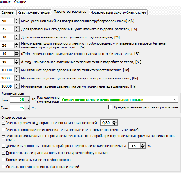

Насос подбираем не на эту ветку, а на всю систему. Необходимый напор на насосе будет равен сопротивлению любого цирк.кольца (если они увязаны между собой).
Смотрите пример ниже:
На картинке, ниже схемы, таблица с раскладкой по самому длинному цирк.кольцу. И как раз на термоклапане этого кольца перепад давлений сделан 10 кПа. Сопротивление же всего этого кольца 10744 Па. Необходимый напор насоса - 10831 Па или 1,12 м.в.ст. (по самому "тугому" кольцу, т.к. увязать кольца можно только с небольшой погрешностью в пределах +-100-200 Па, с учетом дискретности преднастроек термоклапанов). Самый большой перепад на термоклапанах получился 10515 Па (на самом "легком" кольце), но естественно, что описываемая демонстрационная система небольшая, и самое длинное циркуляционное кольцо в обе стороны составляет всего 14,5 метров. В реальных системах с бОльшей разницей длин колец, настройки термоклапанов будет отличаться друг от друга намного больше, чем в показанной демосистеме.
Авторитеты термоклапанов получились от 0,92 до 0,96
Если используется котловой асинхронный насос, то ставим вовне на выходе из котла байпас с перепускным клапаном, который настраиваем на 10831 Па * 1,2 = 12997 Па
