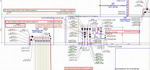

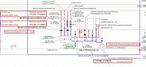

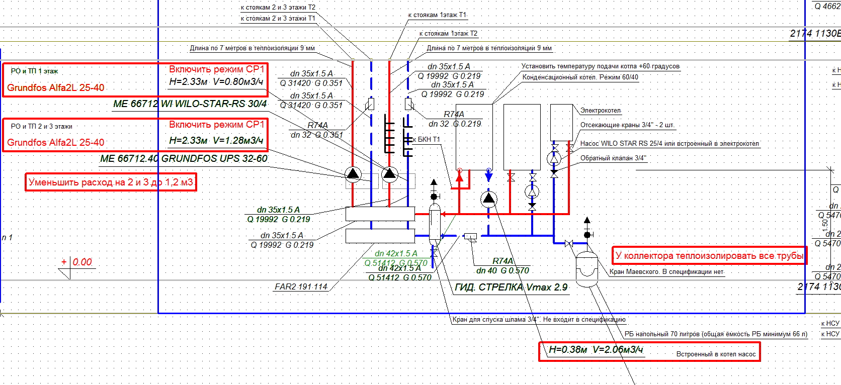

Ниже пример использования частотных насосов Грюндфос Альфа2 без байпаса и без перепускного:

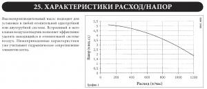

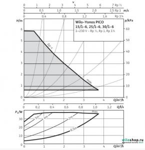

Ниже привожу первую характеристику "асинхронника", а вторую "частотника".

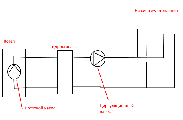

Inchin
сообщение 9.12.2017, 14:15
Сообщение #102
Сообщений: 1665
Регистрация: 22.1.2014
Из: Пенза
Пользователь №: 220488
Цитата(txt @ 9.12.2017, 13:03) *
Каким тогда образом гидрострелка влияет на расход?
Гидрострелка на расход никак не влияет. Влияют насосы. Но их нужно часто гидравлически разделять между собой, например, сделав первый этаж от одного насоса, а второй этаж от другого насоса (т.е. разными контурами).
Вот тогда и нужен гидравлический разделитель, как правильно гидрострелка и называется.
Пример. Котловой насос может дать расход 1 м3 с напором 1,5 м.в.ст. А для системы под выбранный тепловой график требуется расход 2 м3. От котлового насоса такой расход не получить. Тогда ставится гидроразделитель, а после него более мощный (чем котловой) насос, могущий дать при напоре 1,5 м.в.ст. расход 2 м3. Либо два и более насосов, если после гидроразделителя требуется несколько контуров.
Сообщение отредактировал Inchin - 9.12.2017, 14:21

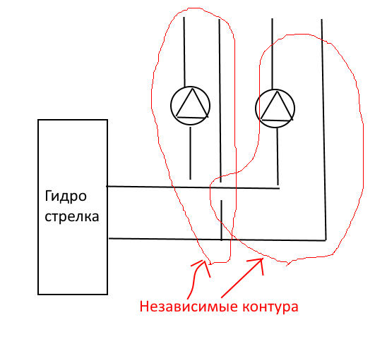

txt
сообщение 9.12.2017, 16:13
Сообщение #103
Сообщений: 242
Регистрация: 6.10.2014
Из: Россия
Пользователь №: 246738

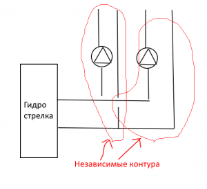

Гидрострелка устанавливается, по возможности ближе к распред. коллектору, когда на ответвлениях стоят цирк.насосы отопления, так как каждый насос будет увеличивать общее давление в коллекторе, т.е. будет взаимное влияние цирк. насосов. Гидрастрелка в этом случае делает эти цирк. кольца по веткам на коллекторе гидравлически независимыми (правда я не понимаю саму физику процесса, но суть как я понял такова)...
Такая ситуация возникает только при неверно подобранном котловом насосе ?
Inchin
сообщение 9.12.2017, 16:57
Сообщение #104
Сообщений: 1665
Из: Пенза
Вот просил правильно применять термины. Ну ведь смешно звучит выделенная и подчеркнутая часть фразы!
И не делает гидрострелка независимыми кольца. Делает контуры. Да и то не полностью, ибо взимовлияние насосов на разных контурах гидрострелки (коллекторной группы) на самом деле имеется и должно учитываться.
Но про гидрострелку с коллекторной группой в двух словах объяснить подробно невозможно.
Котловой насос бывает уже встроен в котел производителем. Как это обычно в настенных котлах, например. И тогда его обычно не подбирают и не меняют. А при необходимости ставят гидрострелку и доп.насосы. Либо проектируют систему так, чтобы встроенный котловой насос смог обеспечить необходимый напор при необходимом расходе.
Вот ниже график характеристик насоса котла Бакси уже с учётом влияния сопротивления теплообменника. Вот и проектируйте систему так, чтобы сопротивление системы при расчетном расходе было примерно как у встроенного насоса. А при динамическом расходе в системе, устанавливайте еще и внешний перепускной клапан, если хотите добиться постоянства напора на источнике тепла и пропорциональности работы радиаторных термоклапанов и отсутствия шума в них.
Например. 2,7 м.в.ст. при расходе 1 м3 (смотрите график выше).
И опять же для примера. Показанный насос не сможет дать Вам расход 1,2 м3, если сопротивление системы при этом расходе будет больше, чем 1,8 м.в.ст.
Сообщение отредактировал Inchin - 9.12.2017, 17:17

но каково взаимное влияние насосов (насос котла и цирк насос ) до гидрострелки и после? т.е. цирк.насос СО мы подбираем так, как будто котлового насоса нет? (Рисунок 1)
Не делает гидрострелка независимыми кольца. Делает контуры.
то есть ответвления от коллектора подача и обратка со своим насосом? (Рисунок 2)
Сообщение отредактировал txt - 9.12.2017, 18:17

Цитата(txt @ 9.12.2017, 18:11) *
1. но каково взаимное влияние насосов (насос котла и цирк насос ) до гидрострелки (ГР) и после? т.е. цирк.насос СО мы подбираем так, как будто котлового насоса нет? (Рисунок 1)
2. то есть ответвления от коллектора подача и обратка со своим насосом? (Рисунок 2)
1. При правильно подобранном ГР, взаимовлияние вторичного и первичного контуров ГР практически отсутствует. Т.е. насос вторичных контуров подбираем, как будто котлового насоса нет.
Взаимовлияние есть намного больше, между насосами (контурами) на коллекторе после гидрострелки, т.е. во вторичном контуре. Это взаимовлияние зависит от сопротивления ГР, патрубков к коллектору и диаметров коллекторов.
2. Для примера смотрите на насосные группы установленные на коллекторе после ГР на рисунке ниже.
Обратите внимание на то, что массовый расход в первичном контуре ГР равен сумме масс.расходов во вторичном контуре ГР.
Сообщение отредактировал Inchin - 10.12.2017, 10:03

Если мы ставим один цирк.насос для работы вторичного контура , а напора встроенного насоса не хватает (мы воспринимаем его так, как будто его нет), то верно ли стоит этот насос :
https://yadi.sk/i/tbRG0Wun3QUwFk
Или же все таки в любом случае требуется установка циркуляционных насосов по веткам - этих (выделено фиолетовой рамкой)?
https://yadi.sk/i/0vMgx-Lf3QUwoW
Это обеспечивается гидрострелкой, или это необходимо обеспечить расчетами?
Конечно расчётами, с учетом гидравлических характеристик ГР (зависит от Kv ГР).
