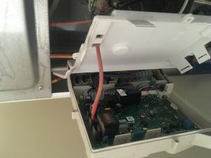

Есть необходимость вынести плату управления котла за пределы корпуса
Поскольку к нему нет возможности подключить выносной пульт
Хочу удлиннить все провода, вопрос у меня вызывает один оранжевый кабель, который идет в горелку, его можно удлиннять? И нужен он какой-то специальный?

Для чего Вы это делаете? Есть комнатные термостаты, с программируемым таймером. Зачем весь блок?
Оранжевый кабель - это высоковольтный кабель на розжиг.

Здравствуйте, так получилось при установке, что котел находится в крайне неудобном месте
Термостат имеется, управляется корректно и подпитки не требует на протяжении уже 4-х лет
Но изменение параметров типа выключить отопление летом или для отъезда выключить нагрев бойлера, но оставить отопление крайне неудобно
И сделать это не просто женщине допустим)
Этот высоковольтный кабель можно удлиннить или купить новый целый 1-1.5 м?

В этом проводе может содержаться либо резистор, либо диод, так сразу Вам ответить не смогу. Нужно смотреть спецификацию в каталоге з/частей или спрашивать в техподдержке на предмет оных.

Спасибо, я так и подумал что абы чем его не удлиннить
Решено оставить как есть и продолжать лазить два раза в год
