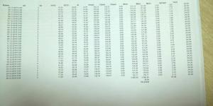

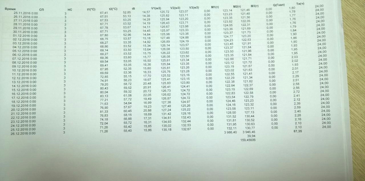

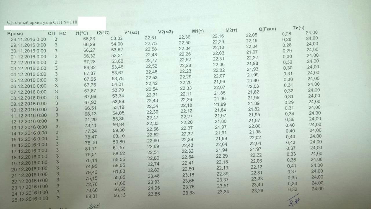

Здравствуйте.
Ситуация следующая. Есть подозрения, что прибор учета тэ на двух объектах работает неверно (считает в пользу Абонента). Если сравнивать с соседними объектами, то разница почти в два раза. Организация, с которой у них заключен договор на техническое обслуживание прибора учета, ежемесячно предоставляет нам суточные ведомости. Прилагаю их. Как правильно и законно во всем разобраться?

Внутренний объем один. Пересылал суточные по двум подозрительным объектам, может по суточным можно что-то увидеть (по мне все нормально). + подскажите как проверить работоспособность.
+ Взял данные по фактическим выставлением за 5 лет. Счетчик уже на этих объектах стоял. Видно, что в отопительный сезон 15-16 произошло резкое уменьшение фактического потребления тепловой энергии. На 30% примерно.

1. Вы хотите сказать что тепловая расчетная нагрузка у этих двух объектах одинакова?
2. Из того, что выложено здесь можно увидеть разницу в расходах(и соответственно в теплопотреблении) в пять раз, но не как в 30%.
Работоспособность можно проверить расчетным путем, берете среднюю наружную, внутреннюю температуру и считаете расчетное потребление за период.

Немного не верно видимо написал в теме.
Мои сомнения: Стоит прибор на двух объектах уже пять лет. До 2015 года допустим показывает 10 Гкал в год в среднем. После 2015 в среднем 6,5 в год. Поэтому и решил, что что-то накрутили возможно...
Было бы население, вопросов бы не было. Тут коммерческие объекты.
Это ведомости по объектам, по которым вопросы есть. Их не надо сравнивать)
