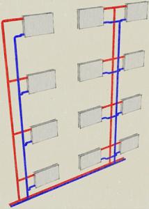

Цитата каким образом из лежака темп. 70* выходит просто теплый стояк подачи? вода не идет или плохо заходит в стояк. ...может перепутаны врезки в подвале - подачу в подачу или обратку в обратку запилили. ...может засорились стояки, после ремонтов и других работ на трубах нужно промыть/почистить систему от шлака и окалин. Цитата Может ли тот факт, что в какой-то квартире батарея приварена только к одной трубе, влиять на циркуляцию? если на нем есть запорные краны и нету байпаса (ЗУ), то перекрыв краном батарею, закрываешь весь стояк. При двухтрубной системе отопления используются другие краны с повышенным сопротивлением или балансировочные, или термостаты, либо могут быть просто шайбированы.. Обратите внимание на арматуру тоже, нарисуйте эскиз нынешней системы по стоякам .. Как уже ответили, это нужно смотреть по месту, сравнить с проектом.. (случайный рисунок для примера)

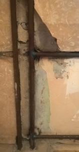

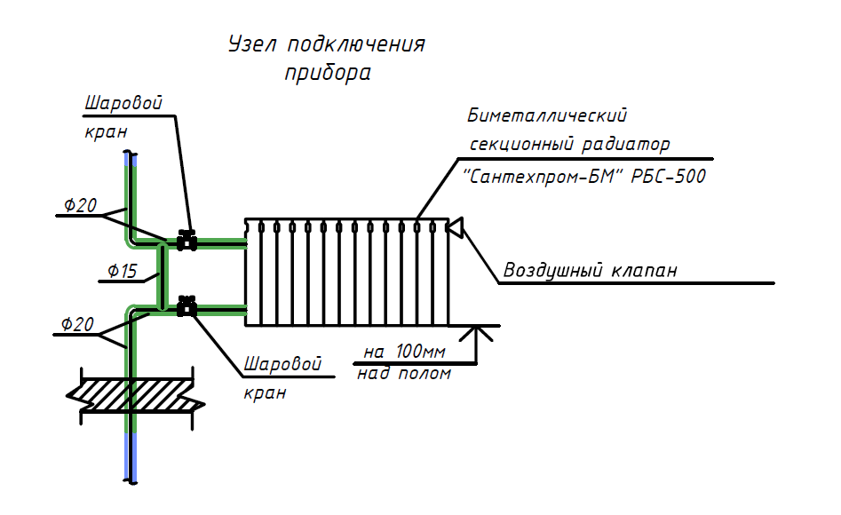

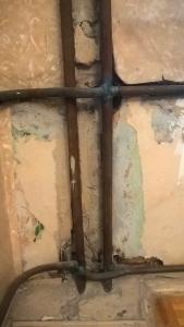

Спасибо за ответы! Получается, нужно пройти по всем квартирам, где было вмешательство, и посмотреть, где отступление от старой схемы 50-х годов. Ремонтники божатся, что "всё уже переделали, как было". Что вернулись от попытки однотрубной системы к двухтрубной. Но за те копейки, за которые они работают, могли и пропустить что-то. Перепутаны врезки в подвале - тоже вероятно. Хотя бригадир снова утверждает, что сделано всё "как было". Проектно-сметная документация у меня в электронном виде, оттуда я взяла картинку однотрубного подключения с перемычкой. Вот по этой схеме они начали делать, а потом спохватились. Сейчас у всех по идее "Двухтрубная система, рекомендуемое подключение" (прикрепила картинку из интернета). Фото с мобильного - вот так выглядит уже переделанная обвязка в моей квартире. И с мобильного же - как они сварили сначала. И еще вопрос - а могут быть при сварке наплывы в просвет трубы такие, что значительно сужают его? И сколько стоит независимая экспертиза?  если мы не добьемся от фонда капремонта ничего?

Цитата(Line6 @ 19.11.2017, 11:48)  И еще вопрос - а могут быть при сварке наплывы в просвет трубы такие, что значительно сужают его? При изготовлении тройников из трубы маленького диаметра (Ду 15) такое происходит сплошь и рядом. Знакомая управляющая компания не берет на себя вновь построенный дом ни при каких условиях, если узлы трубопроводов смонтированы как у Вас. Для предупреждения таких ситуаций существуют тройники заводского изготовления. https://www.google.ru/search?newwindow=1&am...mUDXrk4#imgrc=_

Цитата(Line6 @ 19.11.2017, 12:48)  Ремонтники божатся, что "всё уже переделали, как было". Что вернулись от попытки однотрубной системы к двухтрубной. Но за те копейки, за которые они работают, могли и пропустить что-то. Надеюсь не поздно. По-моему на последнем фото все таки однотрубный стояк.
