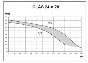

Коллеги, у меня в квартире установлен котел Аристон Clas24ff. На термостатических вентилях шум. Причина в том что насос , встроенный в котел на минимальной скорости выдает в систему отопления 40кПа, сеть короткая, всвязи с этим перепад на термостатах свыше 25кПа и соответственно шум.
Вопрос - как избавиться от шума?

балансировочником
температура подачи на минимуме?

Температура подачи не влияет на шум, конкретно сейчас в подаче +49 (минимум +40). Балансировочник - да , это самое простое.. может есть еще варианты ))
А еще вопрос - какая минимально допустимая температура в обратке ? конкретно сейчас возврат +38. На улице -3. Когда на улице будет +10+15, обратка опустится до +30 а может ниже, это допустимо ?

открывай инструкцию на котел и читай или вызывай сантехника пусть разбирается
дросселируй контур отопления ибо для этого котла он мал
в насос не лезь - потеряешь гвс

Как вариант - без балансировочника попробовать ему дать "сопротивление" шаровыми кранами.(попросту попробовать их закрывать - что на подаче, что на обратке).
Кранами - на самом котле (отключающими).

Woodcuter, именно в таком режиме решил эксплуатировать - прижал шаровым краном, если заклинет новый поставлю.
Но в результате поджатий и вообще установки термостатов возникает новая проблема - темепература на входе котел может быть ниже +35, может там будет конденсат кислотный и прочая ерунда ? Или не рпоблема если обратка даже +25?
На выходе из приборов ничего не стоит. Если бы там были регулирующие краны поджал бы ими.

Спроектировать правильную систему отопления. Для которой можно будет включать требуемую мощность насоса (скорость) и при которой не будет возникать кавитации.
Уменьшите ступень мощности насоса на пробу.
В некоторых случаях, полезно установить внешний перепускной клапан на ЗУ.

байпас поставьте за котловым насом чтобы уменьшить перепад на систему

От шума избавился так как писали в самом верху - поджал кран.
