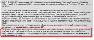

Все мы знаем и любим наш основополагающий, ведущий и направляющий, СНиП 41-01-2003 "Отопление, вентиляция и кондиционирование" и актуализирующий его СП 60.13330.2012 с почти одноименным названием "Отопление, вентиляция и кондиционирование воздуха" - куда-же мы без них?
В п.п 6.4.1 первого документа, и в п.п 6.3.1 второго, читаем в самом конце: "... должны иметь кислородопроницаемость не более 0,1г / (м3 х сутки)." - это про полимерные трубы.
Как это? Как может кислородопроницаемость трубы иметь такую размерность? Метров кубических чего? Теплоносителя в трубе? Теплоносителя во всей системе? Объема навоза сферического коня в вакууме?
Открываем ГОСТ Р 55911-2013 "Трубопроводы из пластмасс. Многослойные трубы. Определение кислородопроницаемости труб с барьерным слоем" и unsure.gif видим единицы измерения г / (м2 х сутки) т.е. зависимость от площади стенок трубы, точнее от площади кислородобарьерного слоя - что почти одно и то-же. Всё встаёт на свои места.

А почему теперь типа можно? Как было в СНиП 41-01-2003 так и осталось в СП 60.13330.2012 - только с антидиффузионным слоем - если в системе отопления присутствуют материалы для которых имеются ограничения по количеству растворенного кислорода - сталь и алюмишка подводная и еще что либо на что кислород воздействует.
По моему, уважаемый Inchin, речь идет о банальной опечатке составителей СНиП 41-01-2003 которая перекочевала в СП 60.13330.2012. Могу даже предположить, что составители СНиП и актуализаторы СП, не будучи химиками, вообще плохо представляли себе физико-химическую природу данного явления. А в 2013 году вышел ГОСТ Р 55911-2013 который просто физически не мог быть написан без участия физ-химиков, т.к. это типичный физико-химический эксперимент, ну и там, естественно, никаких подобных опечаток не могло появиться по определению.
