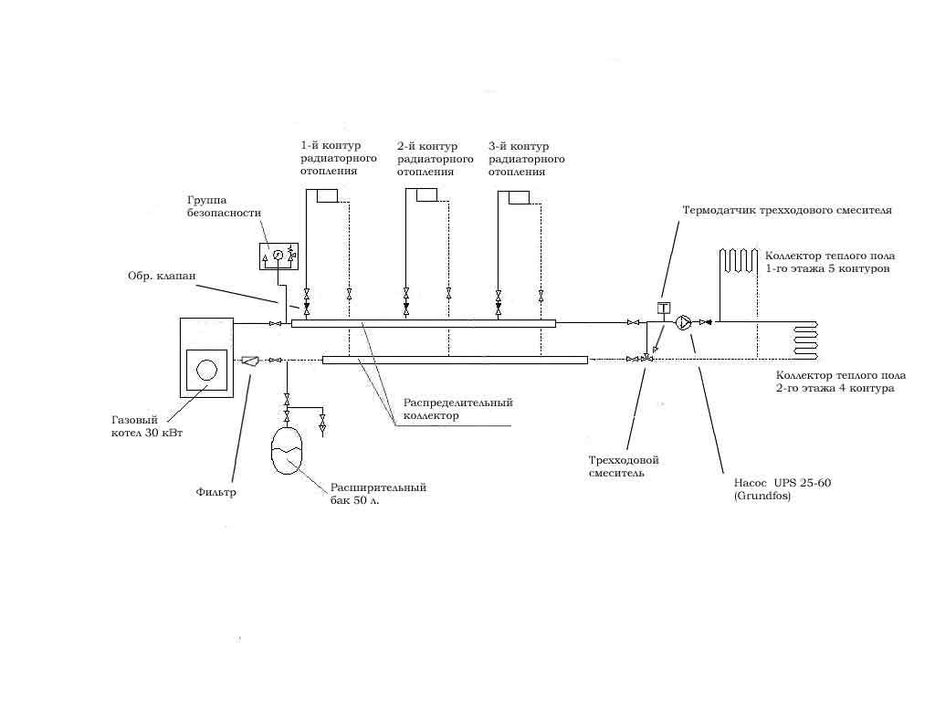

Строю дом и сейчас проектирую отопление от двухконтурного котла Ferroli Domitop C 30.
Планирую 3 линии радиаторного отопления и теплый пол с одним смесительным узлом на 2 коллектора \ 4 и 5 контуров каждый\. Прилагаю схему, буду благодарен за критику и конструктивные советы.
И попутный вопросик: везде говорится что при настройке теплого пола необходимо на обратном коллекторе компенсировать потери давления. Как эти потери измерить , какие должны быть показатели и как лучше регулировать?

Нормальная схема!... главное- чтобы не было "воздушных пробок", которых можно наделать при монтаже! Было бы не плохо просчитать гидравлику, т.к. установленный в котел насос может не справиться...

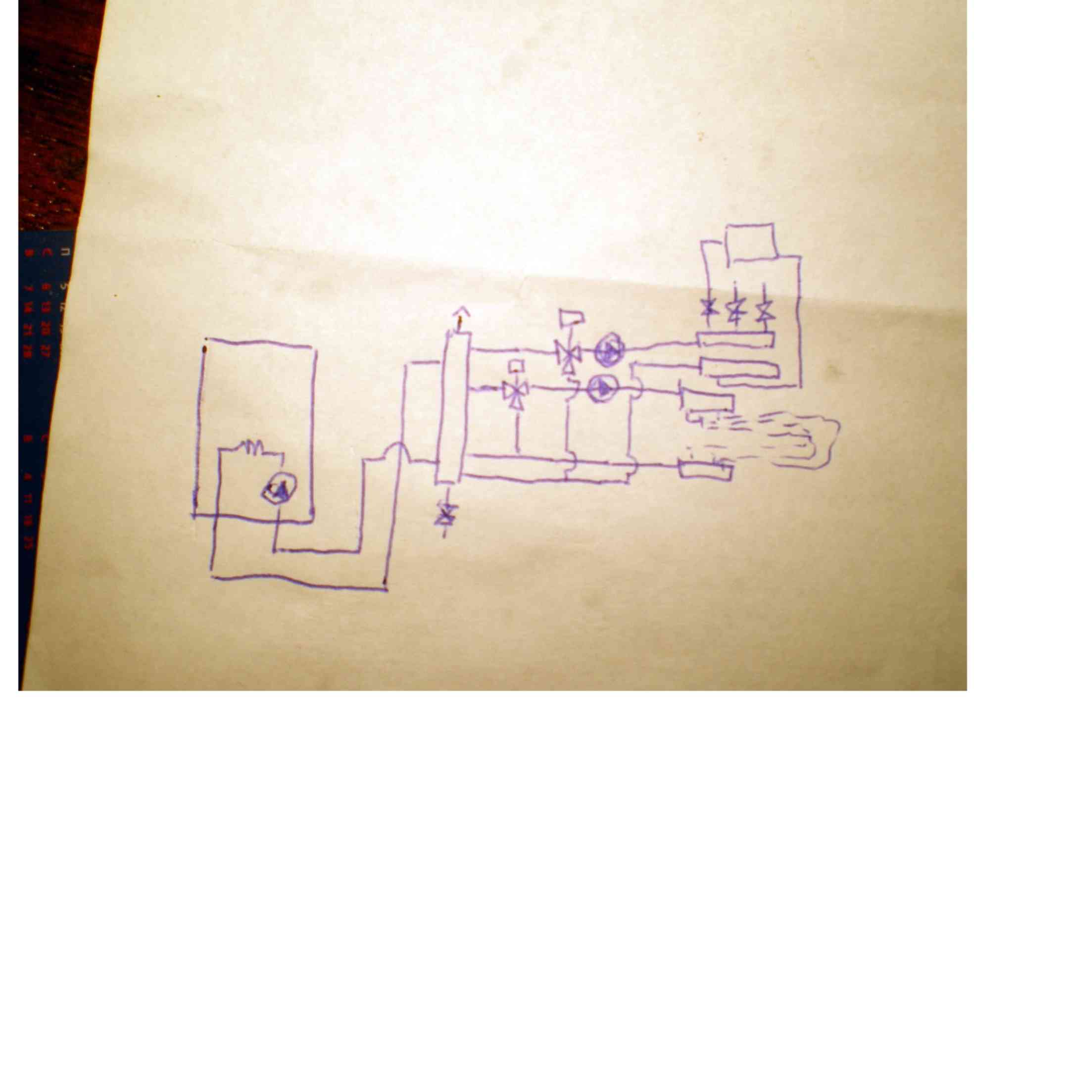

zeman
сообщение 29.1.2007, 11:59
Сообщений: 3016
Регистрация: 30.9.2005
Пользователь №: 1271
А мне схема не понравилась. Насос на теплые полы стоит последовательно с насосом в котле, что обеспечивает приоритет теплых полов перед радиаторами. Нет регулирования температуры в системе отопления. Не знаю такого котла Domitop, но в котле Domina при разборе горячей воды насос отопления выключается. Вопрос: насколько уменьшится производство горячей воды при открытом трехходовом клапане теплых полов?

По замыслу теплый пол важнее радиаторного отопления \радиаторы для подстраховки в холода\, а регулировать температуру в системе отопления можно на котле. ИМХО.

Ну и какая это подстраховка, если в самые холода не будет работать? Или Вы теплые полы в это время отключите?

Т.е. Вы предполагаете что радиаторное отопление может не работать? Если не секрет - вследствие чего? Ув. Zeman вы что-то можете посоветовать для оптимизации данной схемы?

"И попутный вопросик: везде говорится что при настройке теплого пола необходимо на обратном коллекторе компенсировать потери давления. Как эти потери измерить , какие должны быть показатели и как лучше регулировать?"
Не коллекторы компенсируют, а обратные ветви контуров теплого пола вентилечками типа RL для выравнивания потерь давления по контурам.
В руководствах по устройству теплых полов (от конкретного производителя) должны быть диаграммы как эти вентили закручивать для того чтобы погасить лишнее давление в контуре.
Если считать потери давления по контурам лень - потом прийдется закручивать по методу научного тыка.

Я бы рекомендовал группу безопасности поставить до отсченого крана котла. Так, на всякий случай =)
А вот приоритет ГВС это да. Не будет ГВСа...
Можно попробовать подключить питание насоса ТП параллельно котельному?
Не ставить же стрелку!
zeman
сообщение 3.2.2007, 20:22
Сообщений: 3016
Заранее благодарю.
Да, именно так я и полагаю. Скорость циркуляции будет очень низкой. Про оптимизацию говорить сложно, скорее это будет уже другая схема. Я предлагаю установить гидравлический разделитель. Котловой контур прокачивается насосом из котла, со стороны потребителя два контура в двумя насосами - на теплый пол и на радиаторы. Я не понял логику трех радиаторных контуров в Вашей схеме, если хотите их сохранить, то можете после радиаторного насоса оставить коллектор. Контур радиаторного отопления также включает в себя трехходровой кран, который может управляться комнатным термостатом.
P.S. Да, сейчас перечитал, то что сам написал, наверно без схемы не обойтись. Прикладываю
Может я чего то не понял, но мне кажется что эта схема работать не должна, за исключением контура напольного отопления.
Поясняю;
1. Не установлен сетевой насос - соответственно контуры радиаторного отопления работать не будут.
2. А установленный насос находится в насосной группе смесительного контура напольного отопления и работает только на контур напольного отопления.
3. Контур напольного отопления я бы посадил также на распределительный коллектор четвертой группой. В результате получили бы четыре паралельно подключенных отопительных контуров. И здесь сработало бы следующее правило: напорную характеристику сетевого насоса приняли бы по гидравлическому сопротивлению самого загруженого циркуляционного кольца а расход приняли бы равным сумме расходов всех четырех контуров. Остается лишь уравнять циркуляционные кольца.
4. На каждый контур я бы установил балансировочные клапана.
5. Сетевой циркуляционный насос желательно установить на общей отбратке после коллектора обратки.
6. Перед всасом насоса необходимо установить мембранный расширительный бак для компенсации гидроудара.
7. Если отопительные приборы подобраны правильно, то терморегуляцию я бы доверил термостатическим клапанам с термостатическими головками. Но после принятия этого решения ваши радиаторные контуры переходят в разряд динамических, т.е. с переменным расходом и уже появляется необходимость установки перепускной арматуры.
8. Теперь по вопросу приоритета подготовки горячей воды, по любому эта функция оправдывает себя, т.к. считаю недопустимым нехватку горячей воды в процессе купания. А здания в средней полосе России имеют массивность выше средней т.е. строения как правило имеют хорошую тепловую инерцию и течении 20-30 минут остыть не успевают.
А насос внутри котла не в счет?
annuka
сообщение 27.2.2007, 18:52
Сообщений: 200
Регистрация: 24.1.2007
Пользователь №: 5676
Если котел со встроенным насосом, то соответственно группы безопасности и расширительный бак также должны находиться в котле, а не на чертеже - логично? Соответственно не зная данной продукции от Ферроли, я сделал свой вывод...
