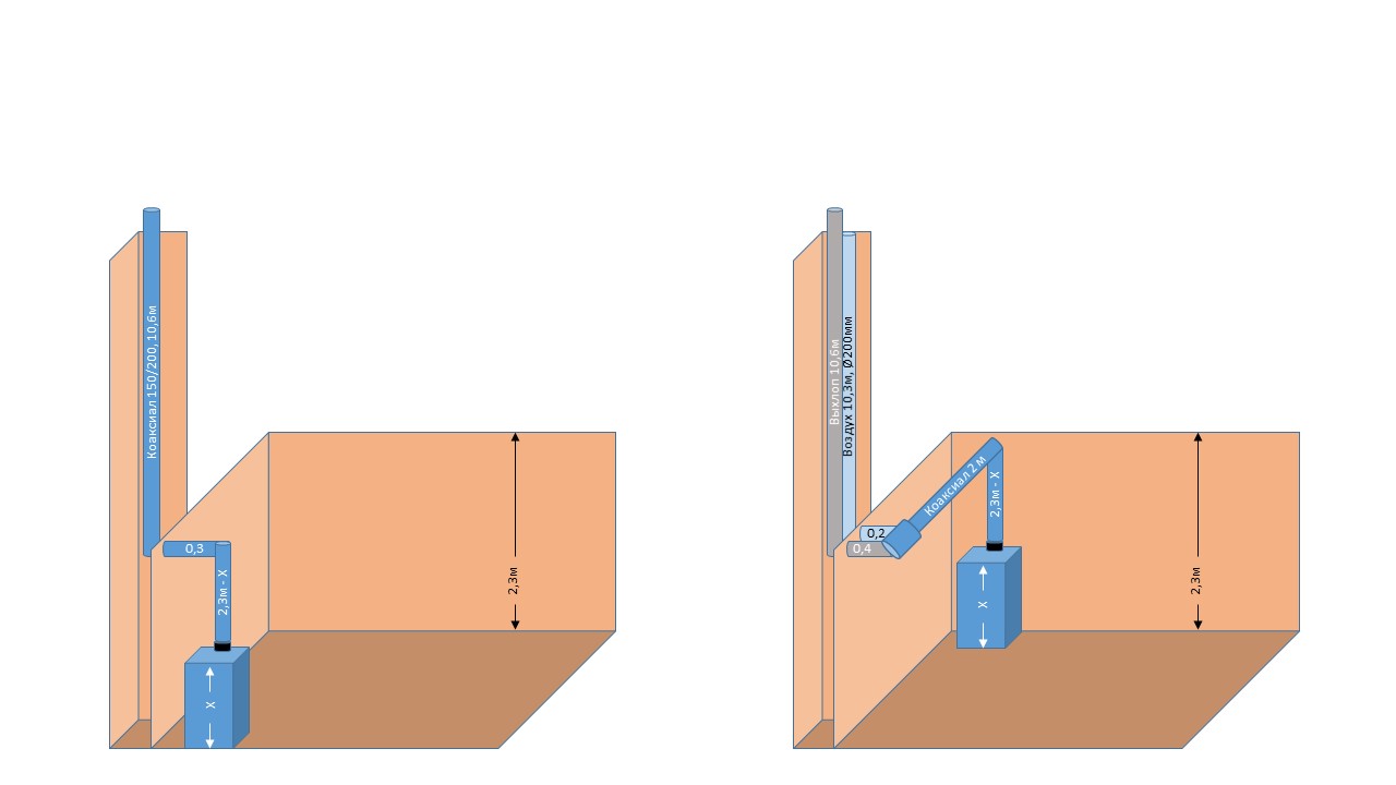

Котельная в цокольном этаже. Оттуда идет кирпичная шахта до конька: высота от места входа в шахту до оголовка – 10м. На всю длину шахты предусмотрены 2 канала – 200 мм оцинковки (всос воздуха с конька, уже проложена) и выхлоп максимальным наружным диаметром до 280 мм (не заложено, можно будет сделать как сэндвич, так и несэндвич).

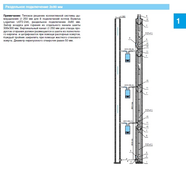

Изначальный план был ставить котел в дальний угол котельной, вести по котельной до шахты коаксиал (около 3 метров, с пересчетами на эквивалент поворотов), перед шахтой делить коаксиал штанами на 2 канала и подключать к двум раздельным трубам на входе в шахту. Суть моего предположения, что если топка котла закрытая, а горелка наддувная, а каналы не имеют большого подсоса в стыках, то для котла вся эта магистраль (10 метров вниз, 3 метра коаксиала в горелку, 3 метра коаксиала из топки, 10 метров вверх) – зона одинакового давления, равного атмосферному давлению на высоте 10м. Работа на первоначальное выталкивание столба "холодного" выхлопа компенсируется энергией опускающегося столба втягиваемого воздуха. А потом горячий выхлоп оранизует "самовсос" воздуха на горение. То есть, котлу не должно составить труда продуть все 26 метров. Подобную схему (с вариациями) находил в каталогах различных производителей котлов, однако без указания предельных размеров. Обычно в каталогах она так и звалась – «раздельный коаксиал». Так же на нее похож "коллективный коаксиал".

нарисуй схему дымохода с длинами и диаметрами

Схемы во вложении. Их две. Коаксиал или раздельные каналы определяют место для котла.
Высоту выхода из котла я не знаю, т.к. сам котел не определен, так что это Х. Ну, например, метр от пола.
Сколько нужно от котла - продавец считает, что 50 квт хватит. 33 на отопление + остальное ГВС.
