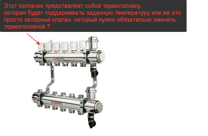

txt
сообщение 31.1.2018, 6:12
Сообщений: 242
Регистрация: 6.10.2014
Из: Россия
Пользователь №: 246738
Спасибо за ответы,
Запорно-регулирующим клапаном
- я так понимаю речь идет о балансировочном клапане - на нижнем коллекторе (картинка снизу) ?
и также второй вопрос в картинке..
Сообщение отредактировал txt - 31.1.2018, 6:28

lovial
сообщение 31.1.2018, 10:24
Сообщений: 2233
Регистрация: 8.7.2008
Из: Днепропетровск
Пользователь №: 20416
Термостатический клапан "сидит" внутри, наружу торчит его край, из которого торчит металлический штырь. Белый колпачок можно закручивать и откручивать, вследствие чего он "донышком" надавливает на шток клапана, вдавливая его внутрь, и тем самым снижает проток теплоносителя через клапан вплоть до полного перекрывания при закручивании колпачка до упора. В термоголовке на шток давит расширяющаяся жидкость, при установке сервопривода на клапан давление осуществляется моторчиком.
txt
сообщение 31.1.2018, 20:17
Сообщений: 242
Из: Россия
lovial
Благодарю!
теперь понятно, что этот колпачок - просто запорный клапан.... никакого автоматического поддержания температуры теплоносителя нет, как в случае с термоголовкой... значит тут два выхода - бегать временами крутить этот колпачок - выполняя роль термоголовки laugh.gif , либо доверить это сервоприводу
Регулятор не обязательно программируемый - обычного комнатного будет достаточно.
плюс здесь провода уже не нужны, в чем принципиальное отличие программируемого регулятора от обычного комнатного?
Сообщение отредактировал txt - 31.1.2018, 20:08
lovial
сообщение 1.2.2018, 9:52
Сообщений: 2233
Из: Днепропетровск
Провода все равно нужны. Обычный комнатный регулятор (термостат) по настроенной рукояткой температуре в комнате (в случае ее повышения/понижения) замыкает/размыкает цепь питания сервопривода либо других регулировочных устройств и тем самым регулирует поток. Программируемым термостатом можно задавать разные температуры в помещении почасово по дням недели, то есть выставить в рабочие дни с 8.00 до 16.00 температуру в помещении + 15, например, для экономии, когда никого нет дома...
