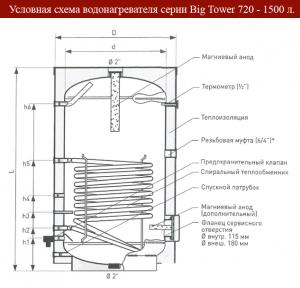

KYV86
сообщение 31.1.2018, 11:11
Сообщений: 485
Регистрация: 24.8.2011
Из: г. Уфа
Пользователь №: 119443
На приведенном чертеже, да нет воздуха. Но схем бойлеров куча. И во многих выход ГВС не с самой верхней точки. Для компенсации расширения и сделано. А в котлах (емкостные электроводонагреватели для ГВС не берем) схема нагрева другая, поэтому и нет воздуха. И не должно быть. Поэтому и расш. бак нужен. Да, в принципе, на ГВС с емкостным нагревом редко встречал установку расш. баков. Периодический расход воды и приводит давление в норму.
zenat
сообщение 31.1.2018, 13:49
Сообщений: 729
Регистрация: 12.1.2009
Из: г. Киев
Пользователь №: 27567
Покажите хоть один бойлер (косвенник) с наличием указанной вами подушкой.... я вот таких еще не встречал....
