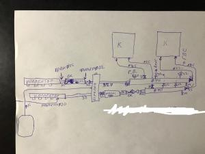

Здравствуйте уважаемые форумчане.
Со строящегося объекта монтажник прислал схему обвязки двух котлов в теплогенераторной. Он набросал схему от руки, так что сильно не пинайте) Нагрузки на отопление 25кВт, ГВС 45 кВт, вентиляция 25кВт.
Просить согласовать (впоследствии будет официальное письмо). Но я впервые вижу такую схему, по мне так гидрострелка вообще установлена неверно. К- это котлы, коллектор слева - для отопления.
Подскажите правильно ли я думаю? И как правильно данную схему изменить?
Заранее благодарен.

может я не вижу чего и не проснулся ещё, но по моему обычная схема обвязки котлов со стрелкой
единственно, на стороне котлов сделан общий котловой насос и коллектор. в остальном, что необычного?

1) вентиляция и гвс циркулируются чем-либо отдельно, или крутятся тем же общим насосом на котельном коллекторе? Если общим - то они, пардон, не в ту сторону циркулируют. И почему они вообще там оказались, эти врезки? Смысл тогда от стрелки какой? Выкинуть её нафиг и врезать отопление тоже в коллектора котлов.
2) Группа безопасности за пределами отключающих кранов котлов стоит - а на котлах свои предохранительные клапана?
3) А так, можно смонтировать любое чудо... в порядке эксперимента. Ибо сказано - как ни спроектируй отопление, оно всё равно работает, а вентиляция - наоборот. Но согласовывать такое ни с кем не надо, шедевры не согласуют.
4) Попросите вашего монтажника с объекта, пусть нарисует полную схему, а не загадывает ребусы.
5) Система уже смонтирована?

)) да. точно не проснулся. не увидел врезки в котловой коллектор ГВС и ОВ.
не... конечно надо их переносить на другой коллектор слева от стрелки.
ну и свои насосы на каждого потребителя (убирать насос слева от стрелки).

Получается
1 - необходимо гидрострелку перекинуть до общего коллектора, оставить общий насос? просто присутствуют еще насосы в котлах (котлы BAXI eco Home 24F)
2 - на каждый потребитель свой насос
3 - в котлах пристуствует сбросной предохранительный клапан, необходимость в группе безопасности отпадает?

Были бы котлы одноконтурные - то понятно. Но в моем случае отопление -25 кВт, вентиляция - 25 кВт, ГВС-45 кВт, а 2 котла установленных - по 24 кВт и они вдобавок двухконтурные. Их суммарной мощности недостаточно, чтобы подключить потребители последовательно, поэтому я вижу только одно решение - как и заложено в двухконтурных котлах - приоритет ГВС Прикрепленный файл  _____.pdf ( 9,79 килобайт ) Кол-во скачиваний: 183
Но в таком случае, когда котлы будут переключатся на ГВС как будет вести себя вентиляция? Получается при режиме ГВС вентиляция работает, а в калорифер то теплоноситель временно поступать не будет, не заморозим ли систему?

Схемы на сайте производителя - если для нескольких котлов, то они одноконтурные, для двухконтурных - только случай с одним котлом. Да и все-таки вопрос остается - можем ли мы допускать неработающий калорифер в приточке в режиме работы котлов на ГВС? Может предусмотреть электрический кабель для калорифера в таких случаях его простоя?

не согласовывай эту чушь
если есть газ какого фига не заложить нормальной мощности котлы
зачем 2 двухконтурника которые не могут работать в каскаде

С ГВС надо разбираться - я бы от одного из котлов сделал переключение на косвеник ГВС-а.
