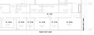

Проектирую систему отопления на -1 этаже жилого комплекса, и не уверен в принятом решении.
Вопрос касается помещений кладовых, которые расположены у наружной стены в грунте. Поскольку это не последний этаж, теплопотери в каждой кладовой довольно таки маленькие - порядка 100-200 Вт (кроме угловой). Таких помещений много. Устанавливать прибор в каждом помещении с минимальной мощностью 300-400 Вт не хочется, так как это кладовые и потери маленькие. Плюс приборы сильно переразмеренные получаются. Как вариант, добавить все потери в коридор, а там подобрать прибор на суммарную мощность. Но не будет ли на наружной стене появляться конденсат?
Также в каждой кладовой предусмотрена вытяжная вентиляция, что будет обеспечивать циркуляцию воздуха внутри помещения.
Кто что посоветует в таком случае?

если речь про 6 помещений то ставь приборы в них это копьё по сравнению с оставшейся сотней
если все на -1 мелкие кладовые, то ты ж прекрасно понимаешь что это блеф и просто пока не определились с тем кому их сдать и почем тогда ставь 100% в каждом

На двух подземных этажах больше сотни индивидуальных кладовых. Площадь некоторых составляет 5 м², а теплопотери 50 Вт. Не ставить же радиатор мощность 300 Вт в таком помещении?
Еще как вариант мне предлагают проложить трубопровод сквозь все кладовые и отапливать их за счет теплоизбытков от труб. Не встречал, чтоб так делали.

не, не блеф. Щас многие так делают. У нас кладовки гораздо мельче, но объеденены в группы кладовок. В итоге противопожарные стены/двери делают для группы кладовок. В4 помещение у нас категорируется.
Я ставлю регистры. Там вообще мелочь получается. Самопальные просто трубы, там Ду50-65.
причем арматура без головок, и часто регистр приходится на две кладовые.
Так может лучше таки просто трубопровод магистральный проложить через все кладовые? 2 трубы ДУ25 без изоляции средней длины 2м будут давать 230 Вт теплового потока, в моем случае.
smile.gif У меня Ду25 18-25 Вт/м выдает.

а можете поделиться расчетом?
