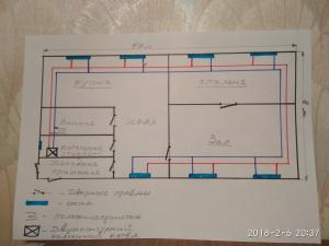

Здравствуйте уважаемые специалисты.
А вопрос такой у меня. Хочу заменить не только настенный двухконтурный котел, (на форуме, на днях была моя тема «ВОПРОС ПО КОТЛАМ»), но и весь трубопровод отопления. Дело в том, что у меня по первому этажу по всей длине протянуты регистры. (Из нержавейки D-60). Демонтирую и сдам в цветмет. На втором этаже (две комнаты, два радиатора PURMO Ventil Compact.) Трубопровод двухтрубный из металлопластика, от гребенки на первом этаже. Тоже самое хочу смонтировать и внизу. Я примерно нарисовал план-схему первого этажа и хочу у Вас спросить… Возможен ли такой вариант? (Предполагается двухтрубная тупиковая схема отопления). Смотря на схему, разделить контура на две части,(влево, вправо), не получится. Мешают проходы, двери и т.д. Даже попутка не получится. Только по кругу!!!
Да… еще… Надо где то уменьшать или увеличивать диаметр труб?
Помогите пожалуйста разобраться с этими вопросами.

По-хорошему надо считать. Если на глаз то котла ф25, после 4го прибора ф20 до конца, на 2й этаж ф20. Если сделать такую длинную ветку желательно хотя бы ручные регулирующие краны, чтобы прижать ближайшие к котлу приборы. Если будут термостаты - никаких проблем, итак будет отлично. Полотенцесушитель тоже нужно чем-то прижать.

Я бы попутную схему тут сделал, прямо просится. Или 2 ветки сверху и снизу.
А регистры оставить, пригодятся для тех помещений, гаража.

Если система 2х трубная тупиковая то подача и обратка одинаковая, в исходных данных сказано - тупиковая. В попутной разные, она мне не нравится тем что хорошо работает только если все приобры одинаковые и выбраны правильно.
Дом из бруса 500мм это не теплый.. по современным меркам средненький. Теплопотери на глаз 15кВт. Труба ф25 это минимум, а еще лучше первые пару приборов ф32, потом ф25 потом ф20, наверх ф20. Диаметры указаны для поплипропилена. Если будет именно металлопластик ( часто путают с армированым полипропиленом) то сойдет ф25, так как у него стенка тоньше, сечение больше. Но это всё наглаз.

Да я и сам понимаю что попутка самое лучшее было бы. Не получится!!! Мешают дверные проемы в холле. На полу Дорогущая каменная плитка под самые двери. А делать порог, что бы трубу спрятать, как то не очень. Сын постарался с ремонтом, но не учел мои желания по реконструкции отопления. А вот по поводу 2 ветки сверху и снизу, если можно конечно, по подробней расскажите? Или была бы картинка, я бы Вам был признателен.
SP_ Вы меня не правильно поняли. Я же написал что дом не из бруса, а из сруба (Бревна d-35-40 см.) 50х50, это постройка (пол дома сруб, спальня, зал), другая половина дома(кухня, холл, ванная, котельная, холодный корридор, то есть пристрой из кирпича, толщина стен 55см.

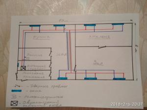

Что-то вроде вот такого...

lovial. Все, понял, спасибо. Надо подумать. Хотя на пути тоже дверь в зал.
имеет смысл нижнюю ветку до котла довести-резерв.

пост 10 просто маразм а не схема
делайте либо как запланировали, либо я бы тоже рекомендовал попутку, спрятать 1 трубу и перепрыгнуть одну дверь это не проблема, зато запороть систему в разы сложнее.

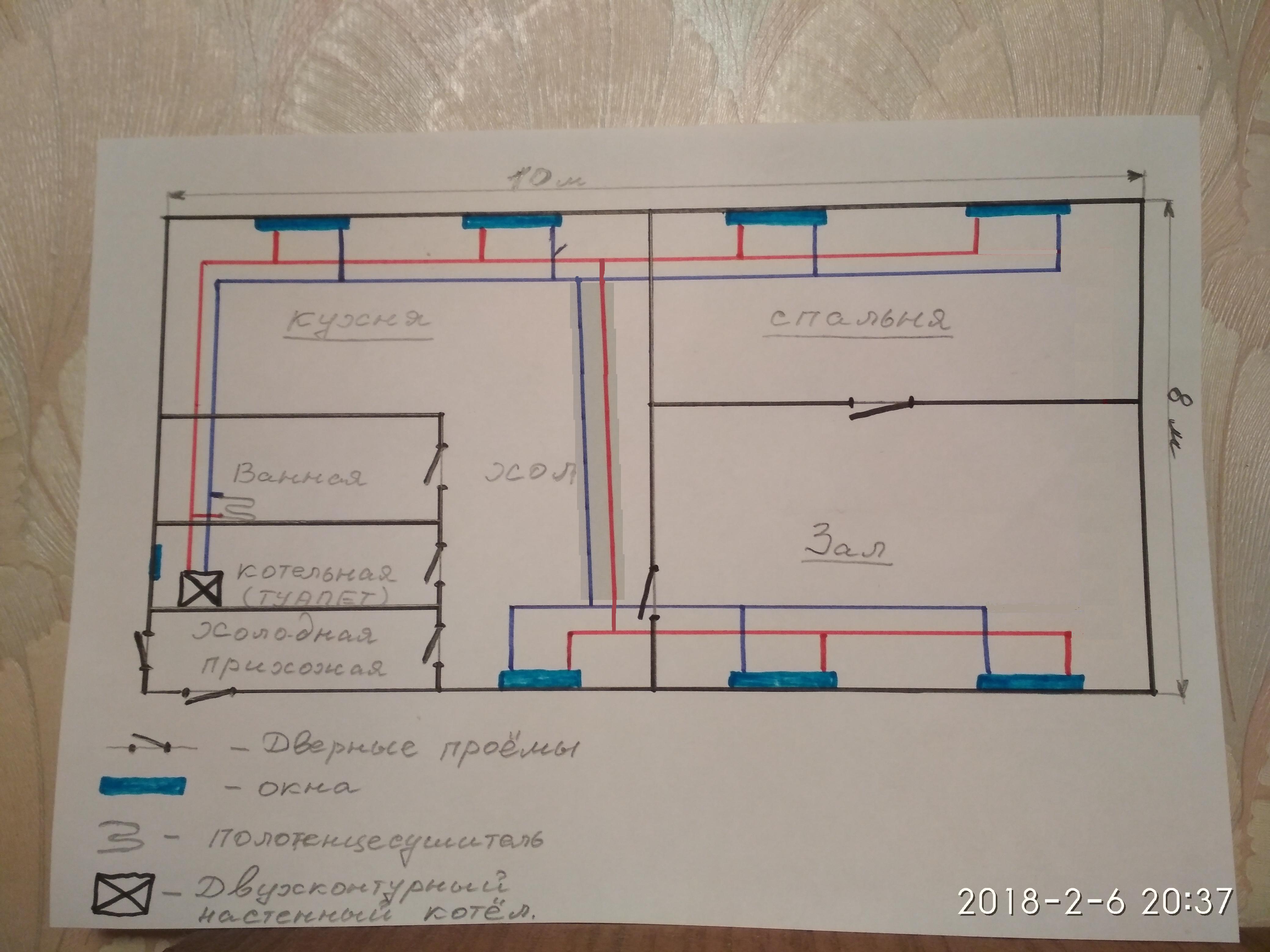

ivan-l-ing и Vanker. Спасибо большое за дополнительные замечания. Внимательно рассмотрев своё жилище, буду делать попутную систему. Только не потолком, а в подполе. Залез я вчера туда, там места очень много. В котельной полы разбираются, там и нырнет труба, а в подпол холла есть лаз из помещения холодной прихожей. Как раз выйдет под радиатор. Слава Богу разобрался!!!! biggrin.gif Ах, да,... Скажите пожалуйста. Для попутки диаметр труб ступенями менять надо или нет?

а почему не сделать из котельной 2 ветки? одна на куню и спальню, вторую на холл и зал.
нафиг нужна попутка в таком маленьком доме?

Здравствуйте ребята, здравствуйте все. Как говорит Woodcuter.... я честно говоря немного действительно запутался. Из последней моей записи, выяснилось что можно через подпол провести трубы из котельной в холл. То есть, я решил окончательно развести систему на три плеча. От котла 32 труба до коллектора, (примерно 3 метра), от коллектора 20 труба на второй этажна два радиатора, подводка к радиаторам 16 труба. От коллектора 20 труба в хол и зал, к трем радиаторам подводка на 16 и снова от коллектора 20 труба на кухню и спальню к оставшимся 4 радиаторам, подводка к радиаторам так же на 16. Вся система только двухтрубная из металлопластика, и на каждом радиаторе запорно-регулирующая арматура. Что бы потом была возможность все отбалансировать. Ну вот как то так. Если что, поправьте. Спасибо.
