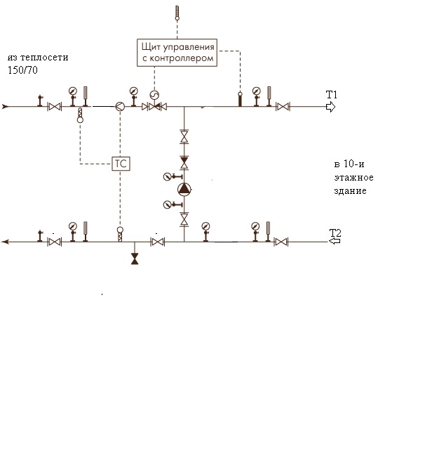

Здравствуйте, товарищи специалисты. Имеется ИТП с подмешивающим насосом и клапаном. 10-и этажное здание общежития ОГУ.Система однотрубная с верхним розливом. Температурный график 150/70 , располагаемое давление 10 кгс/см2 на подаче и 3,2 на обратке. 3 года назад подрядчики поменяли схему с элеваторной на данную. Проблема такая: при закрывании клапана вследствие повышения наружной температуры давление после клапана падает до 3 кгс/см2 и естественно завоздушивается система, со всеми вытекающими последствиями. Допустима ли установка регулятора давления до себя в обратке? Или есть какое-нибудь другое решение? Специалисты с тепловых сетей говорят, что такие регуляторы ненадежны и если шток заклинит то давление в системе может возрасти до давления в подающей магистрали , что разорвет все радиаторы.

Специалисты тепловых сетей какую то чушь несут, если заклинит шток РД установленном в обратке то ничего не возрастет, а вот если у РК заклинит, тогда может, но за 3 года ничего ж не порвало
куда интереснее как такая схема 6кг гасит без шайбы
если на манометре в подаче после рк тоже что и до него при открытом состоянии я бы перенес его в обратку, вопрос статики это решит, а вопрос высокого давления кроме как РД в динамике решать нечем
ну и ПК должон быть обязательно
и кстати предложите им для надежности 2 РД в параллель 50+50%
Сообщение отредактировал ivan-l-ing - 14.2.2018, 8:51

Позвольте, как не может возрасти давление во внутренней СО если заклинит в прикрытом состоянии Регулятора Давления установленный на обратке, это же его прямая функция в данной ситуации должна быть - создать "подпор" в СО.
Откроется РК на подаче. увеличит расход в СО, следовательно увеличится и расход через РД на обратке, а если РД не откроется и тем самым не снизит своё гидравлическое сопротиление. то давление в контуре СО поднимется, и вплоть до давления подачи. То же самое что ЗА на обратке из ИТП закрыть.

Никакой диафрагмы не было, элеватор гасил давление
Предохранительный клапан стоит. Регулировка давления на обратке сейчас регулируется примитивным методом-задвижкой.Слесари выставляют примерно 5 кгс/см2. на манометре в обратке. И клапан сейчас стоит в ручном режиме, переведешь в автомат весь режим сбивается. Не понятно почему при заклинивании РД не произойдет рост давления в обратке? Хотелось бы узнать отзывы по РД до себя.

РД до себя в закрытом состоянии клинит редко, он нормально открытый, но зачем Вам эта игрушка? Дорого же. Достаточно сделать вокруг регулятора какой-нибудь байпас, чтобы поддерживал давление и шайбу в обратку. Всё считается по расходу. Байпас конечно не выход, да и запрещён правилами, можно просто завысить график, чтобы расход в ноль не падал.
Подпора, судя по всему, не хватает считанные метры, т.е. можно начать с шайбы в 30 мм.

единственное что не пойму - а почему нельзя на обратку поставить ручной балансировочный клапан, как ни крути но 1-1,5 бара он подожмет, может и больше, и стоит по божески...

Потому что при полном закрытии РК на подаче этот ваш подпор всё равно в обратку сети утечёт, хоть через балансировочный клапан, хоть через шайбу. Секунд на несколько позже разве что.

я б рк в обратку унес, а в подачу рд после себя поставил

А для чего он полностью закрывается при работающей системе отопления? Некорректно настроен контроллер???

Контроллер работает нормально. Клапан закрывается процентов до 40.

РД есть новый на складе, но тепловики боятся его ставить. А по поводу того ,что РД "до себя" нормально открытый позвольте усомниться. Он нормально ЗАКРЫТЫЙ.

Да вроде бы и такие и сякие есть. Шайба проще. Чтобы система "не сдувалась" гляньте что за контроллер, если по точкам настраивается, то можно поиграть с температурой смешения на "тёплых" диапазонах наружных температур.

Каким образом при давлении в обратке 3,2 давление в подаче падает до 3,0? Плюс там ещё и насос есть.
Какие характеристики насоса?
Почему насос не поменять, с таким же расходом, но большим напором?

Статическая разность высот, даже метр-другой манометром может отрисоваться как два метра вод. ст.
А насос менять какой смысл. Он же не подпорный, а всего лишь циркуляционный.

Сдвоенные насосы Wilo TOP SD50/7. Давление в обратке (3,2)-это давление из технических условий Тепловых сетей, в реальности оно бывает и ниже.
