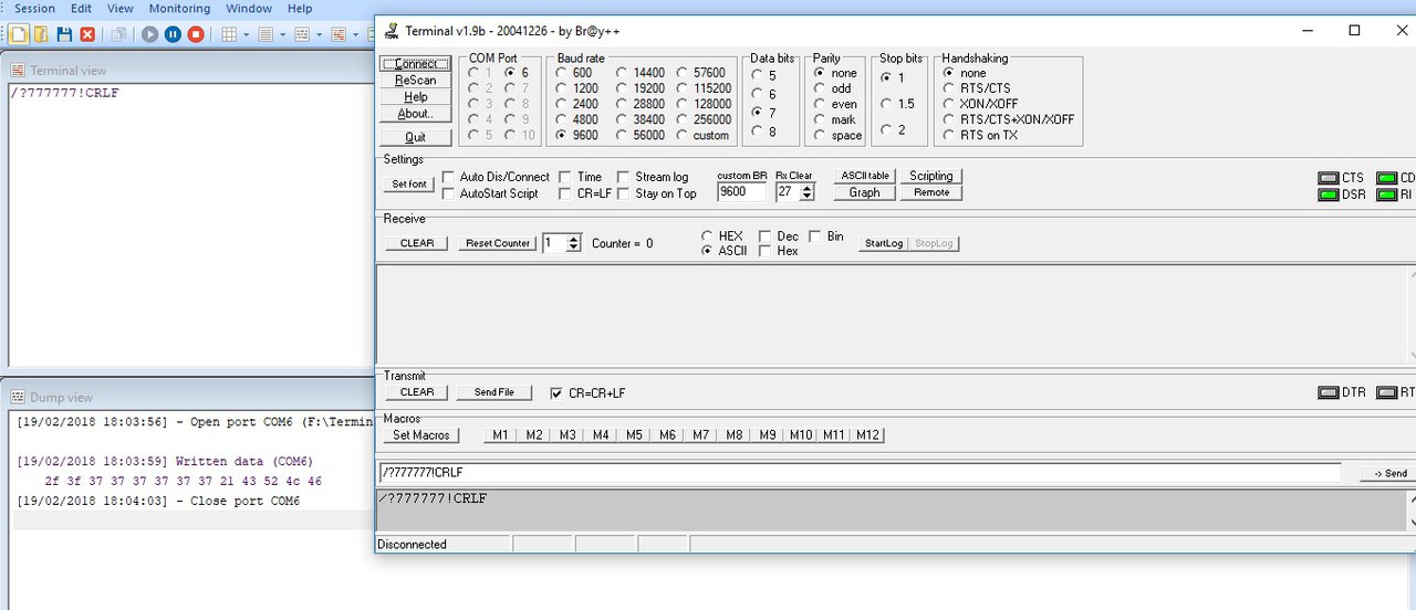

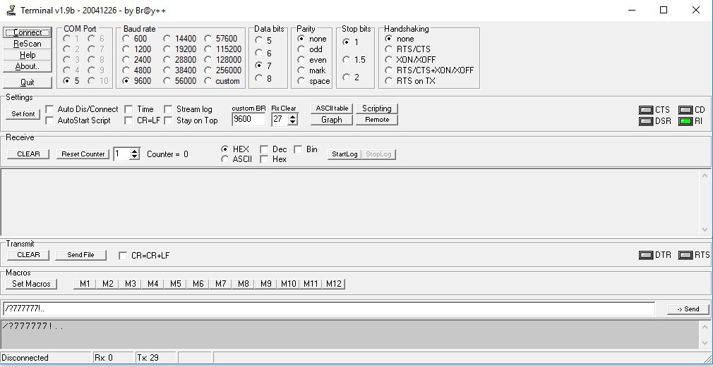

Здравсвуйте! Пытаюсь разобраться с опросм электросчетчиков СЕ 301. Очень интересно и на столько же для меня глухо. Опросил его через AdminTools для начала.  Послушал при этом порт.   Ну и попытался я значит сделать тоже самое через Terminal, руками так сказать.  Вообщем проблема в том что ответа мне не приходит.  Протокол : http://shopunivestar.ru/upload/gost_r_mek_61107-2001.pdfГде-то читал что у человека была похожая проблема, решил он ее установкой задержки перед опросом порта, а как это сделать я не понял. Примеров он не показал и тема 2014. Помогите пожалуйста разобраться

попробуйте первой телеграммой отправить /?777777! (без последних двух точек). Судя по тому что летает по порту, сеанс связи открывается именно так.

/?AAA!<CR><LF> / - символ начала (код 0x2F) ? - команда запроса на передачу (код 0x3F) AAA - адрес устройства: цифры, буквы и пробел, до 32 символов ! - символ конца (код 0x21) <CR> - символ возврата каретки (код 0x0D) <LF> - символ перевода строки (код 0x0A)
В Вашем в конце посылки должны быть не точки, а коды CR и LF. Иначе счетчик считает запрос битым и не отвечает. В терминале следует включить галку CR+LF и должно заработать.

Цитата(SolarFire @ 19.2.2018, 15:04)  1. У счетчика протокол ГОСТ IEC 61107–2011, режим C. Со всякими Modbus сканерами и утилитами можно не соваться - не получится. 2. Дамп AdminTools с первого поста - это с Вашего счетчика? Если нет, то: адрес Вашего счетчика 777777? 3. По картинке не понятно, что передано счетчику: в поле ввода какая-то строка .051, а должна быть /?777777!CRLF), в строке состояния передано 20 байт, а должно быть 11. 4. Начальная скорость в настройках Вашего счетчика 9600? Параметры порта 7N1 (по умолчанию вроде 7E1) ? 5. Покажите HEX дамп посылки, которую отправляет терминал. Одна должна полностью повторить первую строку дампа AdminTools.

Цитата(checker @ 19.2.2018, 15:23)  1. У счетчика протокол ГОСТ IEC 61107–2011, режим C. Со всякими Modbus сканерами и утилитами можно не соваться - не получится. 2. Дамп AdminTools с первого поста - это с Вашего счетчика? Если нет, то: адрес Вашего счетчика 777777? 3. По картинке не понятно, что передано счетчику: в поле ввода какая-то строка .051, а должна быть /?777777!CRLF), в строке состояния передано 20 байт, а должно быть 11. 4. Начальная скорость в настройках Вашего счетчика 9600? Параметры порта 7N1 (по умолчанию вроде 7E1) ? 5. Покажите HEX дамп посылки, которую отправляет терминал. Одна должна полностью повторить первую строку дампа AdminTools. Да, дамп из первого поста с моего счетчика. Вот дамп запроса AdminTools:  вот мой запрос:  вот еще мой:  разницу вижу CRLF не так вписываются?

Цитата(SolarFire @ 21.2.2018, 17:40)  да, это вроде я понял. Но я правильно понял, что после отправки запроса открытия сеанса нужно дождаться ответа? Да, на все команды, за исключением команды конца сеанса передачи, нужно дождаться ответа счетчика. Счетчик не ответит, если: * Неправильные параметры порта: скорость, четность, биты данных, стоповый бит (для RS-485 по умолчанию 9600/7E1). * Неправильный формат команды или контрольная сумма (BCC, при наличии, см. ниже) * Не было команды начала сеанса передачи В общем случае порядок команд такой: 1. Начало сеанса передачи: /?AAA!<CR><LF>. Ответ: /XXXZID<CR><LF> 2. Переход в режим программирования: <ACK>0Z1<CR><LF>. Ответ: <SOH>P0<STX>(XXX)<ETX><BCC> 3. Пароль: <SOH>P1<STX>(XXX)<ETX><BCC>. Ответ: <ACK> или <NAK> 4. Чтение данных: <SOH>R1<STX>ID(XXX)<ETX><BCC>. Ответ: <STX>ID(XXX)<ETX><BCC> или массив. 5. Конец сеанса передачи: <SOH>B0<ETX><BCC>. Ответ: нет ответа. Все команды указаны в условном формате. Управляющие символы указаны в угловых скобках <>. Разъяснение форматов команд см. п.5.3 в ГОСТ IEC 61107-2011. Вместо режима программирования можно использовать чтение без пароля. Но это не всегда удобно, мы у себя не используем.

Цитата(SolarFire @ 21.2.2018, 18:29)  в этот раз вроде уже все правильно У Вас четность No Parity. На счетчике точно также? Потому как по умолчанию у него для RS-232 и RS-485 четность Even.

Цитата(checker @ 22.2.2018, 12:07)  У Вас четность No Parity. На счетчике точно также? Потому как по умолчанию у него для RS-232 и RS-485 четность Even. О, с Even заработало) спасибо большое! буду дальше пробовать. А вы мне и раньше писали про это. А я как-то мимо пропустил, спасибо.
