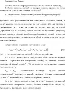

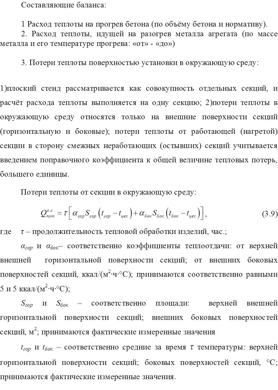

Приветствую! Прошу помощи в расчете расхода тепла на нагрев линии безопалубочного формования жб плит.
Может кто сталкивался с подобным. Планируется использовать РЕ-трубы, график 90/70
Сообщение отредактировал amis - 19.2.2018, 11:16
Прикрепленный файл  _____________forum.abok.ru.dwg ( 4,76 мегабайт ) Кол-во скачиваний: 905
Гость_Алекср-ПГУ_*
сообщение 19.2.2018, 12:12
Смотрите в файле
