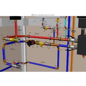

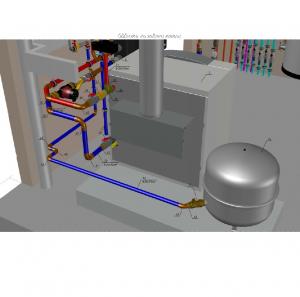

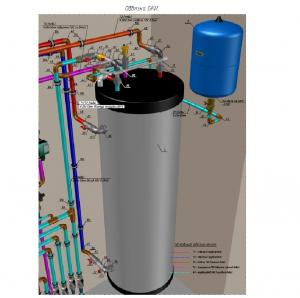

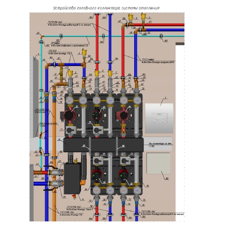

День добрый друзья.
Котельные проектирую в ревите, трехмерно, со всеми фитингами, но помимо всех 3Д видов и разрезов хочется давать и принципиальную схему. Если котельная расположена углом, то просто разрезом ты принципиальную схему не получишь.
Раньше делал в ревите на новом листе просто накидывал фотографий каждого оборудования, фитинга, и делал условные обозначения, но это отнимает много времени, нужен способ как быстро сделать принципиальную схему, я так полагаю это будет уже не ревит, а сторонняя программа? Ну или есть набор условных обозначений для котельной в ревите?
На одном изображении принципиальная схема как я хочу ее получать, на втором фото так, как я делал ранее, но хочу отойти от этого:
и второй вопрос, видите у меня обозначены все резьбовые соединения, даже футорки и ниппели, а смотрю я проекты уже готовые, нигде не указывают эти мелочи, если их не укажут в проекте, их не будет и в спецификации, как потом делается монтаж?
