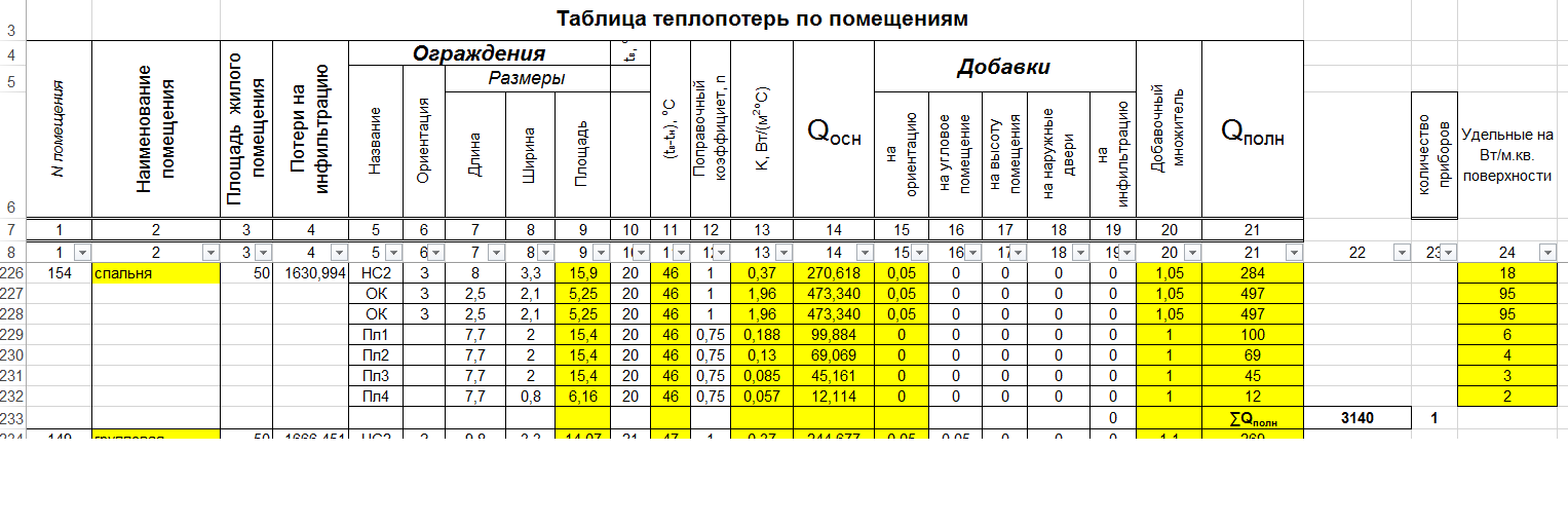

почему аппелируя вменяемыми числами по полам вы не показываете удельные по потерям
вот первый попавшийся пример
расчет в икселе
вывел последний столбец по удельным потерям
Woodcuter
