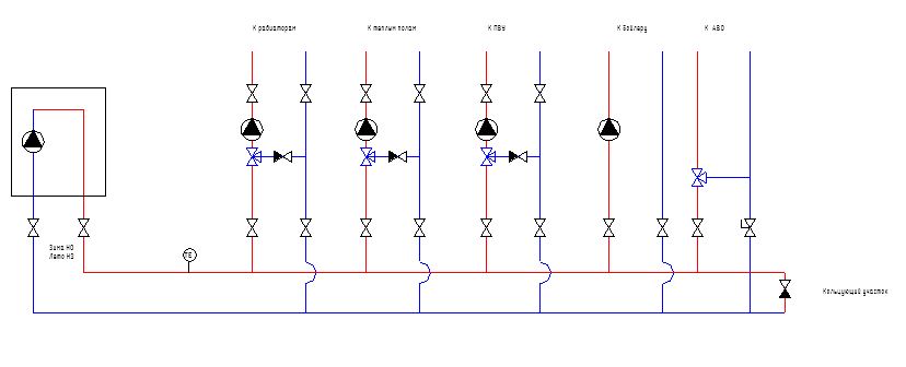

А можно вопрос как сделать регулирование конденсационного котла в таких схемах
[attachment=12
6338:________3.JPG]
На стандартном котле я выставлю 80/60 в котле и не буду знать хлопот т.к буду регулировать температуру смесительными узлами по контурам, а на ГВС у меня всегда хватит температуры подачи, а как быть с конденсационным котлами, температура в подаче будет постоянно меняться при включении бойлера, но бойлер рассчитывается на снижение нагрузки так что бы он работал на малой мощности в течении суток равномерно (можно конечно сделать быструю загрузку бойлера, но тогда мы получим просадку по мощности в контурах отопления и вентиляции (котлы должны подбираться на среднюю нагрузку ГВС и с бойлером работающим равномерно на 80 градусах это очень легко сделать), а ещё как часто будет переключать режимы котёл при наличии рециркуляции ГВС и постоянных запросах на нагрев от бойлера?
У меня например расчётная пятидневка -39, средняя температура отопительного периода -7.9, средняя температура зимних месяцев -20, на графике 80/60 конденсационный режим 50/30 я получаю при -3 и выше
на графике 70/50 50/30 будут уже до -10 что вполне нормально для средней температуры отопительного периода
на графике 60/40 50/30 будут уже до -20 что вполне приемлемо, т.е я получу максимальную экономию
Вопрос честно говоря для всех как для противников так и для сторонников конденсационников
На вопрос производителям о КПД котлов в режиме 80/60 был получен ответ 80/90% на минимальной/максимальной нагрузке для традиционных котлов и 98/104% для конденсационного котла
КПД получаем выше вопросов нет, но есть ли смысл перехода на низкий график 50/30 (обратка после смесительных узлов всё равно будет по температурным графикам и ниже 60 градусов)?
О и последняя идея, а если с конденсационником поставить бойлер косвенного нагрева ( для систем с солнечными коллекторами) с двумя теплообменниками и организовать двухступенчатый нагрев ГВС где первая ступень будет работать от обратки контуров радиаторов и АВО?
