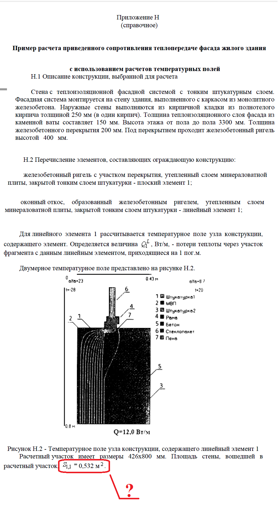

Не понятен "Пример расчета приведенного сопротивления теплопередаче фасада жилого здания" из приложения Н, СП 50.13330.2012 "Тепловая защита зданий". Конкретно непонятно возникновение цифры 0,532 м2. Как мне кажется всё необходимое попытался вырезать из примера Н и "набросать" в рисунке.
Однако думаю, что всё равно придётся открыть это приложение из СП.
Очень надеюсь на помощь, с благодарностью ___________ Юрий.

На рисунке показан разрез стены, высотой 0,8 м. Фрагмент состоит из глухой стены и остекления.
Несмотря на то, что точные размеры отсутствуют, можно исходя из текста предположить, что высота глухого участка стены составляет 0,532 м.
Длина рассматриваемого участка - 1 погонный метр, о чём написано вверху картинки. Тогда площадь участка получится S=1*0,532 =0,532 м2.
