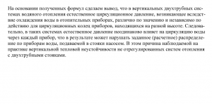

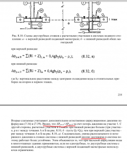

ivan-l-ing
сообщение 16.3.2018, 14:30
Сообщение #41
техник ОВ
Сообщений: 3827
Регистрация: 17.4.2007
Из: Санкт-Петербург
Пользователь №: 7201
Woodcuter
дабы процесс проходил с большим пиететом я скрины сделал
да будь оно не ламинарным!
Сообщение отредактировал ivan-l-ing - 16.3.2018, 14:40

Еще раз - кстати не поленился полезть в "умные" книжки, потом дальше :
ΔРгр.тр. – гравитационное давление за счет охлаждения воды в трубопроводах. В системах с нижней разводкой не учитываем.
Но это так к слову .... тоесть вам сказали "не считать" - и вы и не считаете - умнички.
Кстати не постесняюсь признаться - так как такие системы нигде не применяю - действительно не было опыта - таких вариантов.
Давайте теперь "НЕУЧЬ" - вам попробует обьяснить физику того что вам выдали, правда странно что без расширенных пояснений :
Если вы проектируете ПОЛНОСТЬЮ соблюдая ВСЕ рекомендации данного автора - и не вылазите за ЗАДАННЫЕ им условия - то вы действительно можете такое делать.
Ладно извините надо ехать - потом закончу - но вы реально вчитайтесь - в расчеты и формулы - вы немножко прозреете.

А вот из тех кто шарит пишут, что:
Для верхнего этажа величина h1 больше и поэтому располагаемое гравитационное давление Не.ц1 будет больше. Наименьшее оно будет для отопительных приборов первого этажа. Эти различия в величинах, создаваемых по высоте стояка естественных гравитационных давлений должны учитываться при увязке гидравлических сопротивлений в кольцах циркуляции в двухтрубных системах отопления.
И я почему то с ними согласен....

Иван я правильно понимаю - что кто упростил себе жизнь в написании инструкции.
И для многоэтажек применил частично полностью инструкцию с расчета естественных систем.
Если я правильно все посчитал - мне тыкают гравитационным напором для 21этажки - примерно в 760-1000Па для стояка - или я где то чето не то читаю?
ПОсчитал первое число для 80/60 второе для 95/70.
